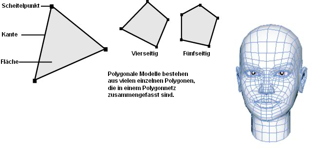

Polygone bestehen aus Figuren mit geraden Seiten (3 oder mehr Seiten), die durch dreidimensionale Punkte (Scheitelpunkte) und die geraden Linien, die sie verbinden (Kanten), definiert werden. Der dazwischen liegende Bereich des Polygons wird als Fläche bezeichnet. Scheitelpunkte, Kanten und Flächen sind die Grundkomponenten von Polygonen.
Viele miteinander verbundene Flächen ergeben ein Netz von Flächen, das Polygonnetz (auch bezeichnet als Polyeder, polygonales Objekt oder polygonales Modell). Polygonnetze können in zahlreichen 3D-Softwareanwendungen (3ds Max, Maya, StudioTools usw.) erstellt und dann für die Verwendung in Mudbox exportiert werden.

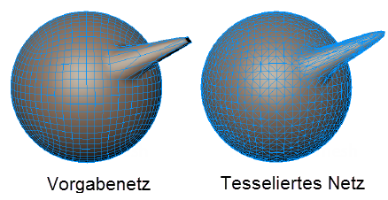

Da Sie bei Mudbox einzelne Polygone in einem Netz bearbeiten können, lassen sich umso mehr Details formen, je stärker das Netz in Bereiche unterteilt ist. Mithilfe der dynamischen Tessellation können Sie das Netzraster in kleinere Dreiecke unterteilen. Beachten Sie aber, dass ein Netz erst dann für die dynamische Tessellation trianguliert werden kann, wenn es keine Formebenen, Unterteilungsebenen, nichtbündigen Kanten und PTEX-Einrichtungen aufweist. Daher empfehlen wir, die Tessellation zu einem frühen Zeitpunkt im Arbeitsablauf durchzuführen (d. h. vor der Texturierung). Wenn Sie versuchen, ein ungeeignetes Netz zu facettieren, bietet Mudbox an, eine bearbeitbare Kopie des Netzes zu erstellen.
Die dynamische Tessellation berücksichtigt den Falloff-Typ des aktuell aktivierten Formen-Werkzeugs, sodass sie die gleiche Auswirkung auf die Netzfläche hat wie das ausgewählte Formen-Werkzeug: Flächen innerhalb des Falloff-Bereichs werden tesseliert, Flächen außerhalb hingegen nicht. Beschreibungen der verschiedenen Einstellungen finden Sie unter Falloff-Typ.

Wenn die dynamische Tessellation bei Ihrem Modell Spitzen erzeugt, nutzen Sie das Glätten-Werkzeug mit einem hohen Wert für Grenzwert reduzieren in den Tessellation-Einstellungen, um die Spitze auf den Grundwert zu reduzieren. Sie können auch das Volumen des Netzes mit dem Werkzeug Wölben erhöhen. Netzspitzen treten häufig dann auf, wenn Sie das Erfassen-Werkzeug mit aktivierter Tessellation verwenden, vor allem, wenn die Option Pfad folgen aktiviert ist.

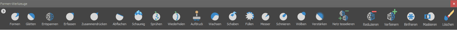

Polygonale Modelle formen Sie mithilfe von Werkzeugen aus der Palette Formen-Werkzeuge.
