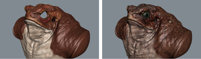

Mithilfe von Mal-Werkzeugen können Sie in Mudbox digital Farbe auf Ihre 3D-Modelle mit hoher Auflösung auftragen. Wählen Sie einen Farbpinsel, erstellen Sie einen Layer für den Farbauftrag, und übertragen Sie die Farbe auf Ihr Modell in der 3D-Ansicht.
