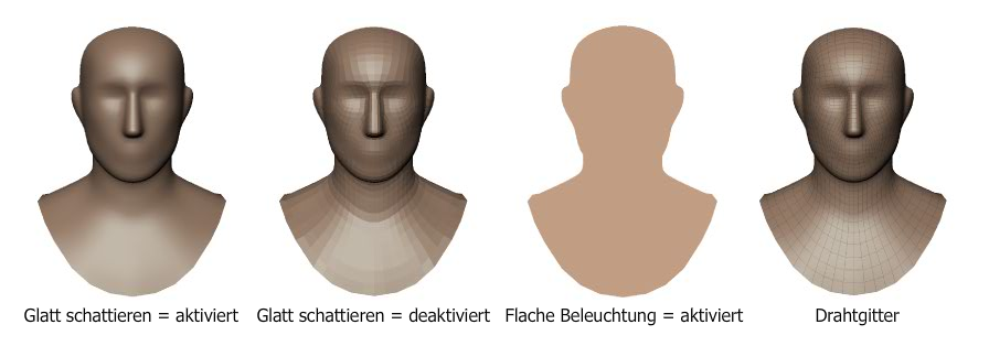

Mudbox kann Polygonmodelle in der 3D-Ansicht wie folgt anzeigen:
So legen Sie den Anzeigemodus für ein Modell fest
  1. Führen Sie einen der folgenden Schritte durch:
    • Wählen Sie aus dem Hauptmenü Anzeigen und anschließend Flache Beleuchtung oder Drahtgitter. (Wenn nicht einer dieser Modi ausgewählt ist, gilt der vorgegebene Anzeigemodus Glatt schattieren). Alternativ können Sie für die Anzeige im Drahtgittermodus die Taste W betätigen.
      Anmerkung: Der Anzeigemodus Drahtgitter kann die zum Aktualisieren der 3D-Ansicht benötigte Zeit während interaktiver Vorgänge (Formen, Spur, Dolly, Senken usw.) verlängern, da die Unterteilung des Modells erhöht wird.
    • Zur Anzeige von Modellen in der 3D-Ansicht als facettierte Polygonformen wählen Sie Anzeigen, und deaktivieren Sie Glatt schattieren.
    • Klicken Sie mit der rechten Maustaste in einen leeren Bereich der 3D-Ansicht, und wählen Sie im angezeigten Menü Flache Beleuchtung, Glatt schattieren oder Drahtgitter.
