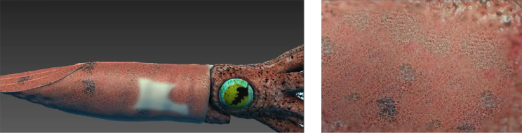

Die PTEX-Bemalung bietet eine neue Methode für Künstler zum Bearbeiten von Textur-Maps ohne den Einsatz von UVs. Bei der PTEX-Bemalung wenden Sie Farben auf jede Basisfläche des Netzes an und erstellen dabei Details mit hoher Auflösung, ohne explizite UV-Koordinaten verwenden zu müssen.
Während UVs eine Möglichkeit zum Zuordnen der Textur aus einem rechteckigen Bild auf einem 3D-Objekt darstellen, können Sie mit PTEX Farben direkt auf die Flächen des Objekts auftragen. Dabei sind keine UVs erforderlich. Sie können die PTEX-Bemalung in einem beliebigen Netz laden und verwenden, darunter komplexe Modelle, die aus mehreren Netzen bestehen. Die Farbinformationen werden den Basisflächen des Netzes zugeordnet.
Nachdem das Netz für die PTEX-Bemalung eingerichtet wurde (Vorbereiten eines Modells für die PTEX-Bemalung), wird beim Erstellen eines neuen Farb-Layers automatisch ein PTEX-Farb-Layer erstellt. Für eine vollständig UV-lose Pipeline können Sie die qualitativ hochwertigen Texturen als PTEX-Dateien exportieren, oder, wenn Ihre Pipeline UVs erfordert, Texturen im UV-Raum einbacken (wenn UVs erstellt wurden) und sie als Bilddateien exportieren. (Siehe Exportieren von Farb-Layern.) Beim Speichern einer PTEX-Datei werden standardmäßig auch Netzdaten gespeichert, sodass Sie die PTEX- Texturen problemlos in anderen Anwendungen prüfen können.

Texel ist eine Abkürzung des Begriffs 'Texturelement'. Ein Texel ähnelt einem Pixel, ist aber nicht auf den flachen Computerbildschirm beschränkt. Sie können sich ein Texel als einen einzelnen Farbpunkt auf Ihrem Modell vorstellen.
Bei der Vorbereitung eines Netzes für die PTEX-Übertragung geben Sie die für jede Basisfläche des Netzes erforderliche Texel-Auflösung an. Die angegebene Texel-Auflösung verrät Mudbox, wie viele Details pro Basisfläche Sie benötigen. Sie können verschiedenen Bereichen des Netzes unterschiedliche Basisflächenauflösungen zuweisen, wodurch Sie die Texel immer dort "zuteilen" können, wo sie am dringendsten benötigt werden.
