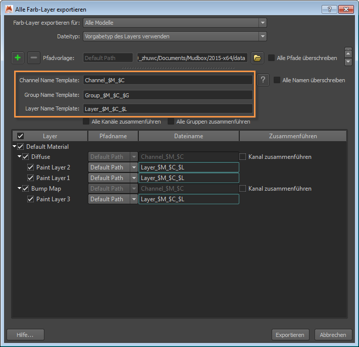

  2. Wählen Sie in der Hauptmenüleiste Datei > Alle Farb-Layer exportieren.
  3. Wählen Sie im Fenster Alle Farb-Layer exportieren in der Dropdown-Liste Farb-Layer exportieren für die Modelle aus, deren Layer Sie exportieren möchten:
    • Wählen Sie Aktives Modell, um nur die Layer des letzten aktiven Modells zu exportieren.
    • Wählen Sie Gewählte Modelle, um die Layer der gewählten Modelle zu exportieren.
    • Anmerkung: Bei der Option Aktives Modell wird der Name des aktiven Modells angezeigt. Gewählte Modelle zeigt die Anzahl der gewählten Modelle an.
  4. (Optional) Um eine einzelne Bilddatei pro Kanal zu exportieren, aktivieren Sie Alle Kanäle zusammenführen.
    Mudbox führt alle Layer zusammen und exportiert dann einen einzelnen, zusammengeführten Layer für jeden Kanal.
  5. (Optional) Um eine einzelne Bilddatei pro Gruppe zu exportieren, aktivieren Sie Alle Gruppen zusammenführen.
    Mudbox führt alle Layer zusammen und exportiert dann einen einzelnen, zusammengeführten Layer für jede Gruppe.
  6. Legen Sie weitere beliebige Optionen zum Speichern von Dateien fest, einschließlich der Anpassung des Kanalnamens, Gruppennamens und Layernamenvorlagen, und klicken Sie dann auf Exportieren.
    Alle Farb-Layer des gewählten Modells werden in dem im Fenster Alle Farb-Layer exportieren angegebenen Verzeichnis gespeichert. Standardmäßig werden Layer in Ihrem Datenverzeichnis gespeichert.
So exportieren Sie alle Farb-Layer
  1. Wählen Sie in der Hauptmenüleiste Datei > Alle Farb-Layer exportieren.
  2. Achten Sie im Fenster Alle Farb-Layer exportieren darauf, dass in der Dropdown-Liste Farb-Layer exportieren für die Option Alle Modelle gewählt ist.
  3. (Optional) Um eine einzelne Bilddatei pro Kanal zu exportieren, aktivieren Sie Alle Kanäle zusammenführen.
  4. (Optional) Um eine einzelne Bilddatei pro Gruppe zu exportieren, aktivieren Sie Alle Gruppen zusammenführen.
  5. Legen Sie weitere beliebige Optionen zum Speichern von Dateien fest, einschließlich der Anpassung des Kanalnamens, Gruppennamens und Layernamenvorlagen, und klicken Sie dann auf Exportieren.
    Tipp: Fügen Sie beim Exportieren aller Layer für mehrere Ptex-Netze mit demselben Material $O zu den Feldern Dateiname, Gruppenname und Layer-Namenvorlage in den Optionen Alle Farb-Layer exportieren hinzu, um sicherzustellen, dass die Dateien für alle Objekte getrennt gespeichert werden.
    (Mit dem Platzhalter $O hängen Sie den Objektnamen an jeden Namen an.)
    Alle Farb-Layer in der Szene werden gemäß der Konvention zur Dateinamensvergabe in dem im Fenster Alle Farb-Layer exportieren angegebenen Verzeichnis gespeichert.
Festlegen von Exportpfaden für Farb-Layer, -gruppen und -kanäle
Sie können verschiedene Exportpfade für Farb-Layer, -gruppen oder -kanäle mit den Optionen im Fenster Datei > Alle Farb-Layer exportieren festlegen. Beachten Sie die Hinweise in den obigen Verfahren zum Exportieren von Farb-Layern.
Mudbox speichert die Exportpfade, sodass Sie wiederholt Texturdateien auf der Festplatte aktualisieren können, unabhängig von der nachgeschalteten Anwendung des Ziels oder davon, ob die Shader von Mudbox unterstützt werden oder nicht. Wenn die nachgeschaltete Anwendung des Ziels eine automatische Texturneuladefunktion enthält, werden die in Mudbox bearbeiteten Texturen sofort wirksam.
Sie können Kanäle oder Gruppen während des Exports zusammenführen, ohne das aktuelle Farb-Layer-Schema zu zerstören. Dies bietet mehr Flexibilität für interaktive Zeichenarbeitsabläufe mit benutzerspezifischen oder proprietären Pipelines.
