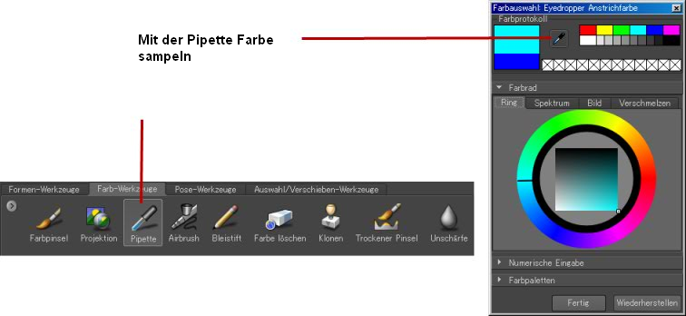

  1. Wählen Sie in der Palette Mal-Werkzeuge das Werkzeug Pipette.
    Der Cursor nimmt die Gestalt einer Pipette an.
  2. Platzieren Sie die Pipette in der 3D-Ansicht über der gewünschten Farbe, und klicken Sie sie an, um das Sampling zu starten.
    Tipp: Sie können auch mit der Pipette Farbe aus einem Bild sampeln, das als Bildebene in der 3D-Ansicht geladen ist. Weitere Informationen zum Laden einer Bildebene finden Sie unter Importieren eines Referenzbilds.
    Die Farbe wird aufgenommen und als Farbe für den Farbpinsel geladen. Beim nächsten Bemalen wendet der Farbpinsel die kopierte Farbe an.
    Tipp: Wenn Sie die Pipette bis zur Auswahl eines anderen Farb- oder Formen-Werkzeugs aktiv lassen wollen, betätigen Sie beim Sampling die Taste I.
    Anmerkung: Beim Kopieren einer Farbe mit der Pipette wird die tatsächliche Pixelfarbe ohne Beleuchtung und Schatten im Modell erfasst.
