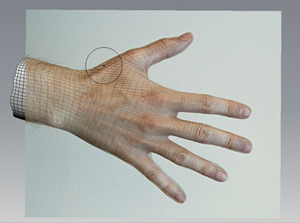

Sie können eine Bildebene so platzieren, dass sie die Arbeit überdeckt und als Referenz beim Formen oder Übertragen dient.

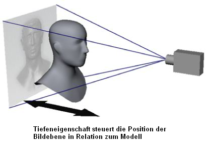

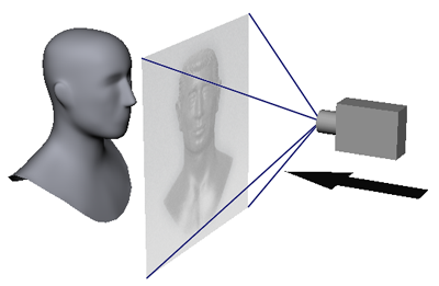

- Um die Transparenz für das Bild zu ändern, bearbeiten Sie die Eigenschaft Sichtbarkeit. Dies ist hilfreich, wenn Sie Schwierigkeiten bei der Anzeige des Modells hinter dem Bild haben.
- Wenn Sie die Tiefenposition der Bildebene anpassen möchten, so dass sie entweder vor oder hinter dem Bild angezeigt wird oder das Modell schneidet, passen Sie die Eigenschaft Tiefe an.

Tipp: Sie können eine Bildebene auch verwenden, um ein Bild vorübergehend in die 3D-Ansicht zu importieren, um Farbwerte über die Farbauswahl zu sampeln. Legen Sie die EigenschaftenVerschiebung und Skalieren fest, um das Bild an einer geeigneten Position in der Ansicht anzuzeigen.
