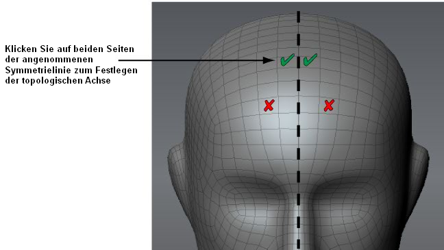

  3. Wählen Sie zwei benachbarte Flächen, eine auf jeder Seite der topologischen Achse, die Sie definieren möchten.

Wenn Mudbox topologische Symmetrie basierend auf Ihrer Auswahl nicht bestimmen kann, wird eine Fehlermeldung in der Statuszeile angezeigt. Stellen Sie sicher, dass Sie Flächen auf der niedrigsten Unterteilungsebene wählen, und versuchen Sie es erneut.
Wenn Mudbox weiterhin fehlende Symmetrie angibt, ist das Modell wahrscheinlich nicht topologisch symmetrisch. Unter Anwenden von Symmetrie auf ein vorhandenes Netz finden Sie Informationen dazu, wie Sie das Netz symmetrisch machen und die topologische Achse festlegen.
