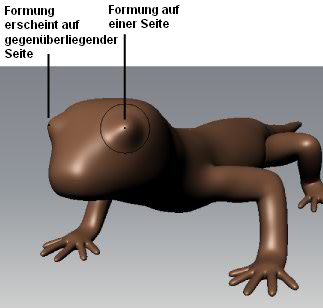

Mit den Symmetrie-Werkzeugen können Sie Details auf einer Seite des Modells auf der gegenüberliegenden Seite reflektieren oder spiegeln.
Mudbox bietet zwei Arten von Symmetrien:
Werkzeugsymmetrie - Geformte Elemente erscheinen beim Formen in Echtzeit entlang der Symmetrieachse. Siehe Formen mit Werkzeugsymmetrie.
Layersymmetrie – Formen Sie auf einem Layer, und spiegeln Sie diese Objekte anschließend an einer Symmetrieachse. Siehe Formen mit Layersymmetrie.
