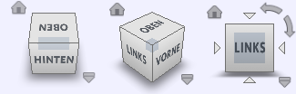

Der ViewCube ist ein bildschirmgesteuertes 3D-Navigationswerkzeug, das visuelles Feedback zur aktuellen Kameraansicht in Bezug zur 3D-Szene bietet. Klicken und ziehen Sie den ViewCube, um schnell und einfach zwischen Szenenansichten umzuschalten. Weitere Informationen finden Sie unter Navigieren in der 3D-Ansicht.
Standardmäßig wird der ViewCube in der oberen rechten Ecke der Szenenansicht angezeigt. Seine einzelnen Flächen sind beschriftet und geben die Kameraansicht in Bezug zur 3D-Szene an.
Während Sie die Kameraansicht anpassen, wird der ViewCube aktualisiert und zeigt die aktuelle Ausrichtung der Kamera in Bezug zur 3D-Szene an.
Durch Klicken auf eine ViewCube-Fläche wird die Kameraansicht automatisch so angepasst, dass sie dieser Fläche entspricht. Die Ansichtskamera wird beim Übergang zwischen Ansichten in Echtzeit animiert, sodass Sie sehen können, wie sich die Ausrichtung der Kamera in Bezug zur 3D-Szene ändert.
Anmerkung: Der ViewCube kann gelegentlich einfrieren, wenn Sie neben, nicht jedoch auf ihn klicken: Mudbox erkennt nicht, ob Sie auf den ViewCube oder auf den Hintergrund klicken. Sollte dies der Fall sein, halten Sie die linke und die mittlere Maustaste gleichzeitig gedrückt und ziehen Sie zwei Mal über den ViewCube.
Klicken Sie auf die Kanten oder Ecken des ViewCube, so wird die Kameraansicht auf Positionen eingestellt, die zwischen den Flächenansichten liegen.
Durch Klicken auf das Symbol Ausgangsposition wird die Kameraposition auf die vorgegebene Perspektivansicht zurückgesetzt.
