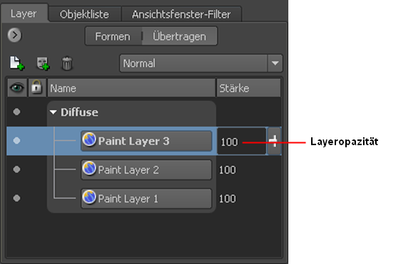

  1. Stellen Sie im Fenster Layer sicher, dass die Anzeigeschaltfläche oben auf Bemalen steht.
  2. Wählen Sie einen Farb-Layer, und doppelklicken Sie anschließend auf den Wert Stärke des Layers. Geben Sie einen neuen Wert ein, oder ziehen Sie den Schieberegler Opazität, wobei Folgendes zu beachten ist:
    • Erhöhen Sie die Stärke, um die Opazität des Bilds auf dem ausgewählten Layer zu erhöhen.
    • Reduzieren Sie die Stärke, um die Opazität des Bilds auf dem ausgewählten Layer zu verringern.
    Anmerkung: Laut Vorgabe liegen die Einstellungen für die Stärke zwischen 0 und 100. Sie können positive oder negative Werte außerhalb dieses Bereichs eingeben, um die Bemalung auf dem Layer zu verstärken oder zu invertieren.
