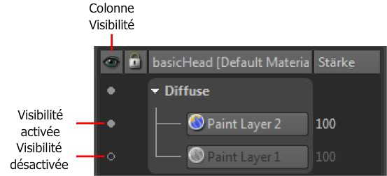

  1. Klicken Sie im Fenster Farb- Layer neben jedem Layer, den Sie ausblenden möchten, auf die Punkte in der Spalte Sichtbarkeit (unter dem Augensymbol ).
    Für sichtbare Layer werden gefüllte, für unsichtbare Layer leere Punkte angezeigt.
