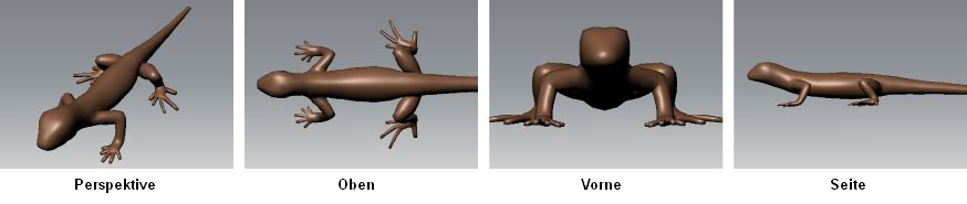

Beim ersten Start von Mudbox betrachten Sie die Szene durch eine perspektivische Kamera. Diese Kamera können Sie unter dem Namen Perspektive in der Objektliste finden. Die Kameras Ansicht von vorn, Ansicht von oben und Ansicht von der Seite werden unter dem Oberbegriff Orthogonale Kameras geführt. Sie können auch zusätzliche Kameras erstellen.
Kameras sind die digitalen Linsen, durch die Sie Objekte in Mudbox betrachten. Sie können standardmäßig durch jede der vier Kameras in der 3D-Ansicht (Perspektive, Oben, Vorn und Seite) schauen, um Ihre 3D-Modelle aus vielen Blickwinkeln zu betrachten und auszuwerten.
