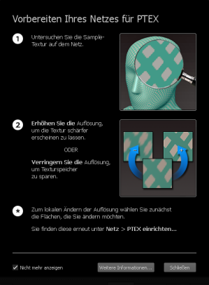

Fenster Vorbereiten Ihres Netzes für PTEX
Dieses Fenster wird angezeigt, wenn Sie in der Hauptmenüleiste zum ersten Mal UVs & Maps > PTEX einrichten wählen.
Die Basisanweisungen laden Sie ein, das Sample-Texturmuster auf dem Netz zu untersuchen und dann das (gleichzeitig angezeigte) Fenster PTEX einrichten zum Erhöhen bzw. Verringern der Auflösung je nach Bedarf zu verwenden. Das auf dem Netz angezeigte Sample-Muster ist so angelegt, dass in der Textur gezackte Kanten so sichtbar wie möglich sind, um Sie bei der Festlegung der richtigen Auflösung zu unterstützen. Ausführliche Anweisungen finden Sie unter Vorbereiten eines Modells für die PTEX-Bemalung.
Klicken Sie auf Schließen, wenn Sie mit diesem Fenster fertig sind. Das Fenster PTEX einrichten wird weiterhin angezeigt, bis Sie auf Fertig klicken.
