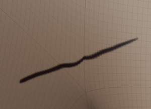

Steuert die Sample-Größe direkt unterhalb des Pinselcursors. In den meisten Fällen ist die Vorgabeeinstellung 0 ausreichend.
Bei Farbmodellen mit relativ zur Größe der Pinselspitze sehr schmalen, dünnen oder großen Flächen können sichtbare Effekte angezeigt werden. In diesen Situationen erhöhen Sie den Pinsel-Sample-Bereich, um ihn zum Ermitteln des Pinseleffekts über die Größe des Pinselcursors hinaus zu vergrößern. Beispiel: Ein Wert von 1 verdoppelt die Fläche, die berechnet wird.

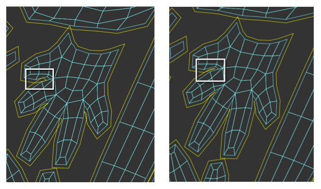

Kantenbeschnitt
Legt beim Bemalen eines Modells die Größe des Rands fest, der automatisch über den Umfang einer UV-Hülle erweitert wird. Beim Erweitern von Farbpixel über die Umfangskanten hinaus werden die Nähte, an denen separate UV-Hüllen aufeinandertreffen, auf einem bemalten Modell abgeschwächt.
Bei einem Wert von 0 gibt es keinen Kantenbeschnitt. Ein Wert von 1 legt einen Rand von einem Pixel außerhalb der Hülle, ein Wert von 2 einen 2 Pixel breiten Rand fest (bei einem Texturbild mit einer Auflösung von 1024 x 1024). Bei einem Texturbild mit einer Auflösung von 2048 x 2048 gibt ein Wert von 2 einen 4 Pixel großen Rand an. Der gültige Bereich liegt zwischen 0 und 10.

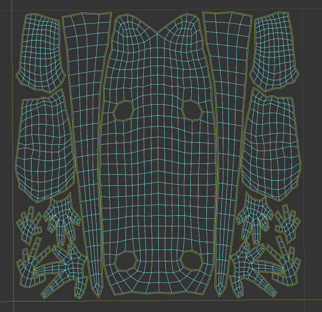

Kantenbeschnitt rendern
Die Einstellung Kantenbeschnitt rendern ist standardmäßig aktiviert; hiermit wird die Anzeige eines gelben Randes um UV-Hüllen in der UV-Ansicht ein- bzw. ausgeschaltet. Durch die visuelle Echtzeit-Referenz kann die Randgröße für den Kantenbeschnitt einfacher angepasst werden.
UV-Hüllen mit aktivierter Einstellung „Kantenbeschnitt rendern“
Kantenbeschnittüberlappung vermeiden
Diese Einstellung ist standardmäßig aktiviert. Sie mindert oder verhindert Überlappungen des Kantenbeschnitts zwischen UV-Hüllen, wodurch Darstellungsfehler der Bemalung über Flächen hinweg vermieden werden.
UV-Hüllen mit Einstellung „Kantenbeschnittüberlappung vermeiden“ deaktiviert (links) und aktiviert (rechts)
