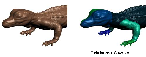

Dieser Modus schaltet die Anzeige von Texturen für diesen einen Kachelbereich für alle Farbkanäle ein oder aus. Wenn eine Texturkachel ausgeschaltet ist, wird eine zufällige Farbe anstelle der Textur angezeigt, um anzugeben, dass die Kachel derzeit nicht geladen ist.

Durch Belegen der entladenen Kacheln mit Zufallsfarbe können Sie Folgendes bestimmen:
- Ob Mudbox momentan die Anzeige der Kacheln optimiert, um Videospeicher zu sparen. Sie erfahren außerdem, ob mehrere Kacheln auf dem Modell vorhanden sind.
- Die Position jeder Texturkachel auf dem Modell im Verhältnis zueinander und welche Teile eines Modells bestimmten Kacheln zugewiesen sind.
- Welche Texturkacheln auf dem Modell derzeit geladen oder entladen sind, damit Sie bei der Übertragung ggf. Texturkacheln selektiv laden oder entladen können.
