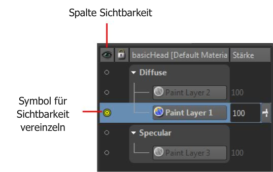

Wenn Sie über mehrere Layer für ein Netz verfügen, können Sie die Farbe eines einzelnen Layers schnell durch einzelnes Auswählen dieses Layers im Fenster Farb- Layer anzeigen. Mit den Optionen zum Vereinzeln können Sie schnell die Sichtbarkeit aller anderen Layer aktivieren und deaktivieren. Sie können den vereinzelten Farb-Layer auch mit Streufarbe anzeigen, sodass es noch einfacher wird, bestimmte Layerkanäle wie z. B. Opazität, Glanzfarbe, Relief usw. zu bearbeiten.

  2. Klicken Sie auf das Menü des Fensters Layer (), oder klicken Sie mit der rechten Maustaste auf den gewählten Layer, und wählen Sie im Popup-Menü Auswahl vereinzeln.
    Tipp: Sie können beim Klicken auch die ALT-TASTE gedrückt halten, um das Vereinzeln der Layer zu aktivieren bzw. zu deaktivieren.
    Nur Farbe aus dem gewählten Layer wird im Modell angezeigt, die Farbe aller anderen Layer ist vorübergehend ausgeblendet. Das Symbol für die Sichtbarkeit des vereinzelten Layers wird in Gelb angezeigt, und die Sichtbarkeit für alle anderen Layer wird deaktiviert.

  2. Klicken Sie auf das Menü des Fensters Layer (), oder klicken Sie mit der rechten Maustaste auf den gewählten Layer, und wählen Sie Als Streufarbe vereinzeln.
    Tipp: Standardmäßig können Sie auch mit gedrückter ALT-TASTE auf das Symbol für Layersichtbarkeit klicken, um das Vereinzeln der Layer zu aktivieren bzw. zu deaktivieren. Damit der Farb-Layer per Tastaturbefehl ALT+Mausklick vereinzelt und in Streufarbe angezeigt wird, können Sie die Einstellung Sichtbarkeit des Farb-Layers per ALT+Mausklick ein/ausBemalungseinstellungen in Als Streufarbe vereinzeln ändern.
    Nur Farbe aus dem gewählten Layer wird auf dem Modell angezeigt (in Streufarbe).

  1. Klicken Sie auf das Menü des Fensters Layer (), oder klicken Sie mit der rechten Maustaste auf den gewählten Layer, und wählen Sie Vereinzeln aufheben.
    Anmerkung: Standardmäßig können Sie auch mit gedrückter ALT-TASTE auf das Symbol für Layersichtbarkeit klicken, um das Vereinzeln der Layer zu aktivieren bzw. zu deaktivieren.
    Im Modell wird erneut Farbe aus allen sichtbaren Layern angezeigt.
