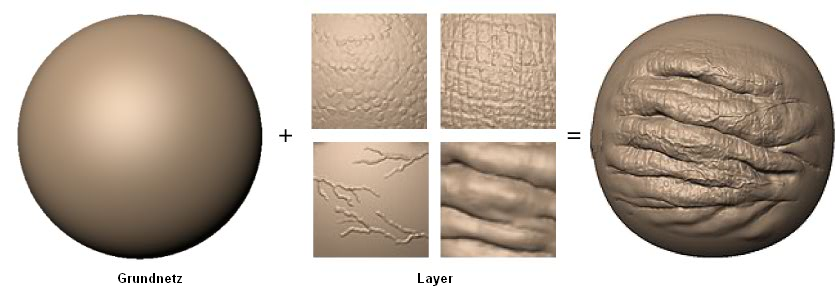

Mit Formen-Layern können Sie Ihre Formen organisieren und Formen und Details weich kombinieren. Sie können einen Layer erstellen und so formen, dass nur die neuen Details auf dem neuen Layer angezeigt werden. Um die Formen auf diesem Layer zu ändern, können Sie entweder weitere Formungen ausführen oder den Layer ohne Auswirkungen auf die Details auf dem Basisnetz entfernen. Formen-Layer werden additiv kombiniert. Sie verhalten sich ähnlich wie Layer-Systeme in 2D-Bildbearbeitungsanwendungen wie Photoshop®, zeichnen aber 3D-Formungsinformationen auf.
Sie verwalten Formen-Layer mit dem Fenster Layer, indem Sie die Anzeigeschaltfläche Formen wählen. Siehe Fenster Formen-Layer.
Mit Formen-Layern haben Sie folgende Möglichkeiten:
Beim Erstellen von Formen auf einem Layer berechnet Mudbox die Differenz zwischen der Position der Scheitelpunkte nach einem Werkzeugstrich und ihrer ursprünglichen Position auf dem Basisnetz. Nur die Positionsdifferenz (Delta) wird auf dem Layer gespeichert. Der Deltawert wird dem Basisnetz und den in allen anderen Layern gespeicherten Delta-Werten hinzugefügt, um die endgültige Form des Modells zu erstellen. Da die Formen-Layer additiv kombiniert werden, spielt die Reihenfolge der Layer für das endgültige Ergebnis keine Rolle.
