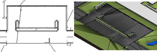

Info zu Parkplätzen
Mithilfe von Site Designer können Sie Parkplätze in Grundstücksentwürfen erstellen.
Video: Erstellen eines Parkplatzes
Erstellen von Parkplätzen
Beachten Sie beim Erstellen von Parkplätzen mit Site Designer die folgenden Richtlinien:
Beim Erstellen eines Parkplatzes führt Site Designer die folgenden Schritte aus:

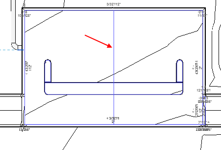

Bruchkanten
Nachdem Sie den Parkplatz erstellt haben, können Sie mithilfe des Werkzeugs Modify Parking Lot (Parkplatz ändern) auf das Werkzeug Add Breakline (Bruchkante hinzufügen) zugreifen. Mithilfe von Bruchkanten können Sie Kanten im Parkplatz erstellen, mit deren Hilfe höher und tiefer gelegene Punkte, Neigungsebenen und Bereiche für Auffangbecken definiert werden können. Sie können Bruchkanten auf einer Höhe relativ zur aktuellen Oberfläche des Parkplatzes, auf einer konstanten Höhe oder nach Neigung hinzufügen.
