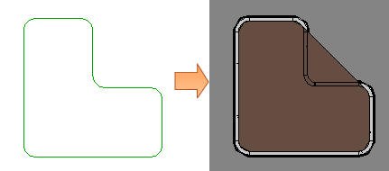

Erstellen Sie für eine Parkplatzinsel einen Bordstein mit einer geschlossenen Kontur als Basislinie. Site Designer fügt beim Erstellen der Insel ein Füllelement oder eine Abdeckung hinzu.
Sind in der geschlossenen Kontur für eine Parkplatzinsel konkave Verläufe oder Innenecken vorhanden, erhalten Sie eventuell unerwartete Ergebnisse, da Site Designer versucht, die konkave Form mit dem Gelände auszufüllen.

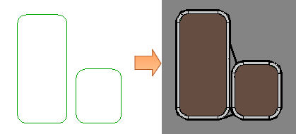

Erstellen Sie in solchen Fällen zwei geschlossene Konturen, die der gewünschten Form der Insel ungefähr entsprechen. In der Tiefbauplanung kann der Bauingenieur diese Details weiter ausarbeiten und verdeutlichen, um die Entwurfsabsicht zu realisieren.
