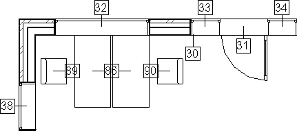

Mengen-IDs
Die Mengen-ID ist eine eindeutige Kennung, die jeder Menge bzw. jedem Element zugewiesen wird. Sie wird als Beschriftung in den Projektzeichnungen zusammen mit einer Führungslinie zur Mitte der zugehörigen Oberfläche angezeigt.
Die IDs können nicht manuell geändert werden. Bei der nächsten Mengenberechnung werden die IDs unverändert dargestellt. Dies geschieht zur Erhaltung der Kontinuität, unabhängig davon, was im Projekt geschieht. Diese Sicherheitsmaßnahme erfolgt in folgenden Fällen:

Für jedes berechnete Bauteil wird eine Material-ID erstellt und im Projekt als Beschriftung platziert.
Die größere Zahl ist die Mengen-ID zur Identifizierung des berechneten Elements. Diese wird immer erstellt. Die kleinere Text- und Zahlenbeschriftung ist die Material-ID zur Identifizierung der einzelnen berechneten Materialien pro Element.
