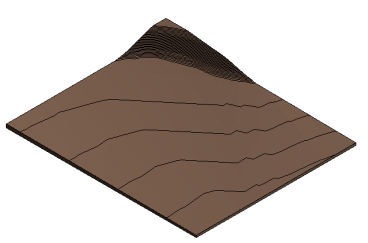

Erstellen eines Geländes für Site Designer
Erstellen oder importieren Sie eine Darstellung des bestehenden Geländes im Revit-Modell, und erstellen Sie anschließend mithilfe des Werkzeugs Set Base Toposurface (Basisgelände festlegen) eine Kopie dieses Geländes zur Verwendung mit Site Designer.
Konvertieren eines Körpers in ein Gelände
Verwenden Sie zum Konvertieren eines Entwurfskörpers in ein Revit-Gelände zur Verwendung in Site Designer das Werkzeug Toposurface Conversion (Geländekonvertierung).
