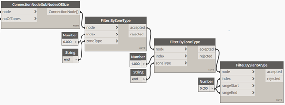

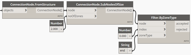

Filtern nach Zonentyp
Der nächste Dynamo-Block, der zum Skript hinzugefügt wird, ist Filter.ByZoneType. Dieser Block benötigt als Eingabe einen Verbindungsblock (oder eine Liste von Verbindungsblöcken), einen Index, der dem Tragwerksdatenelement in dem Verbindungsblock entspricht, und einen Zonentyp, der ein Ende oder Körper sein kann (derzeit als Zeichenfolge angegeben, die die Groß- und Kleinschreibung nicht berücksichtigt). Für den Dynamo-Block wird eine Anzeige ausgegeben, die die Verbindungsblöcke auflistet, die den Kriterien entsprechen, sowie die Verbindungsblöcke, die ihnen nicht entsprechen.
Anmerkung: Wenn Sie überprüfen möchten, ob der Knoten zwischen Elementen einen bestimmten Typ aufweist, überprüfen Sie den Zonentyp.
Wenn Sie in diesem Beispiel prüfen möchten, ob für den Verbindungsblock zwischen B1 und B2 die Enden aufeinandertreffen, prüfen Sie zunächst, ob der Zonentyp für das erste Element (Index = 0) im Block Ende ist. Da alle Elemente (B1, B2, B3, B4) vom Typ Endzone sind, entsprechen alle Unterblöcke dem Filter.
Eingabe Ausgabe
Akzeptiert
Ausgabe
Abgelehnt
Fügen Sie als Nächstes einen zweiten Dynamo-Block hinzu, um zu prüfen, ob der Zonentyp für das zweite Element (Index = 1) ebenfalls Ende ist.
Alle Verbindungs-Unterblöcke erfüllen die Kriterien.
Eingabe Ausgabe
Akzeptiert
Ausgabe
Abgelehnt

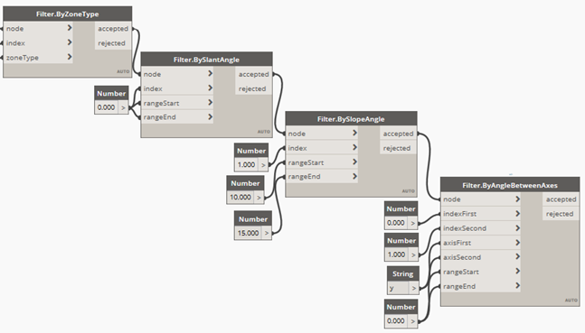

Filtern nach Schrägungswinkel
Als Nächstes wird der Filter Filter.BySlantAngle zum Skript hinzugefügt. Der Schrägungswinkel ist der Winkel, der durch die Achse des Tragwerksdatenelements und die vertikale Achse gebildet wird. Der Schrägungswinkel ergänzt den Neigungswinkel. Dieser Filter ist erforderlich, um zu überprüfen, ob das erste Element vertikal ist. Dieser Dynamo-Block benötigt als Eingabe einen Verbindungsblock oder eine Liste von Verbindungsblöcken, den Index des Tragwerkselements vom zu überprüfenden Verbindungsblock und den Anfang und das Ende des Schrägungswinkelbereichs (0–90°) in Grad.
In diesem Beispiel wird überprüft, ob das erste Element (Index = 0) im Verbindungsblock über einen Schrägungswinkel zwischen 0 und 0 Grad verfügt. Dies stellt die Vertikalität sicher.
Nur drei der Verbindungs-Unterblöcke erfüllen dieses Kriterium; nämlich jene, deren erstes Element B1 ist, denn B1 ist das einzige vertikale Tragwerksdatenelement:
Eingabe Ausgabe
Akzeptiert
Ausgabe
Abgelehnt

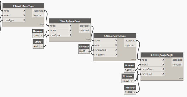

Filtern nach Neigungswinkel
Als Nächstes wird der Filter Filter.BySlopeAngle zum Skript hinzugefügt. Der Neigungswinkel ist der Winkel, der durch die Achse des Tragwerksdatenelements und die horizontale Ebene gebildet wird. Der Neigungswinkel ergänzt den Schrägungswinkel. Dieser Filter ist erforderlich, um sicherzustellen, dass das zweite Element über eine Neigung zwischen 10 und 15 Grad verfügt. Dieser Dynamo-Block benötigt als Eingabe einen Verbindungsblock oder eine Liste von Verbindungsblöcken, den Index des Tragwerkselements vom zu überprüfenden Verbindungsblock und den Anfang und das Ende des Neigungswinkelbereichs (0–90°) in Grad.
In diesem Beispiel wird überprüft, ob das zweite Element (Index = 1) im Verbindungsblock über einen Neigungswinkel zwischen 0 (rangeStart) und 15 (rangeEnd) Grad verfügt.
Da B4 horizontal ist, kann der Verbindungsblock [B1,B4] diese Filterkriterien nicht erfüllen.
Eingabe Ausgabe
Akzeptiert
Ausgabe
Abgelehnt

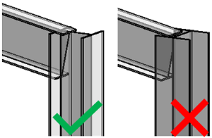

Filtern nach Winkel zwischen den Achsen
Fügen Sie einen Filter hinzu, mit dem festgelegt wird, dass der Stützenflansch immer auf den Trägerflansch trifft, dabei sollten die Stege der Elemente parallel sein.
Für W-Formen können Sie die Y-Achse verwenden, die immer eine Normale des Stegs ist. Für die Verbindung Rahmenecke geschraubt mit Voute sollte der Winkel zwischen den zwei Y-Achsen der Tragwerksdatenelemente 0 betragen (sie sollten parallel sein).
Fügen Sie den Block Filter.ByAngleBetweenAxes Dynamo hinzu. Der Block erfordert als Eingabe einen Verbindungsblock oder eine Liste von Verbindungsblöcken, die Indizes der Tragwerkselemente des zu prüfenden Verbindungsblocks, die zwei zu prüfenden Achsen (x, y oder z) und den Anfang und das Ende des Neigungswinkelbereichs (0–90°) in Grad.
In diesem Beispiel wird überprüft, ob der Winkel zwischen den Y-Achsen des ersten (Index = 0) und zweiten (Index = 1) Elements im Verbindungsblock 0 ist.
Da der Steg von B3 nicht parallel zum Steg von B1 ist, erfüllt der Verbindungsblock [B1, B3] diese Filterkriterien nicht.

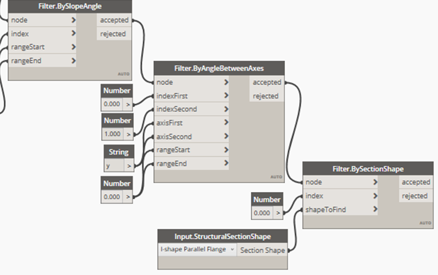

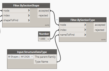

Filtern nach Querschnittsform
Sie können den Dynamo-Block Filter.BySectionShape verwenden, um die Querschnittsform des für das Tragwerksdatenelement verwendeten Profils zu prüfen. Sie finden die Querschnittsform im Dialogfeld Revit-Typeigenschaften in der Liste Typenparameter unter Tragwerk.
Der Dynamo-Block Filter.BySectionShape erfordert als Eingabe einen Verbindungsblock oder eine Liste von Verbindungsblöcken, den Index des Tragwerkselements des zu prüfenden Verbindungsblocks und die Querschnittsform, für die ein zusätzlicher Dynamo-Block mit der Bezeichnung Input.StructuralSectionShapes verwendet werden muss.
Anmerkung: Dieser Verbindungsblock kann auch mit Dynamo Player verwendet werden.
In diesem Beispiel wird überprüft, ob das erste Element (Index = 0) im Verbindungsblock über die Querschnittsform I-Profil mit parallelen Flanschflächen verfügt.

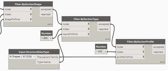

Filtern nach Profiltyp
Sie können den Dynamo-Block Filter.BySectionType verwenden, um den Profiltypnamen des Tragwerksdatenelements zu prüfen.
Der Dynamo-Block erfordert als Eingabe einen Verbindungsblock oder eine Liste von Verbindungsblöcken, den Index des Tragwerkselements des zu prüfenden Verbindungsblocks und den Schnitttypnamen, für den ein zusätzlicher Dynamo-Block mit der Bezeichnung Input.StructuralSectionShapes verwendet werden muss.
Anmerkung: Diesen Dynamo-Block können Sie auch als Eingabe in Dynamo Player verwenden.
In diesem Beispiel wird geprüft, ob das zweite Element (Index = 1) im Block den Typnamen W12X26 hat.

Filtern nach Schnittprofil
Sie können den Dynamo-Block Filter.BySectionProfile verwenden, um das für das Tragwerksdatenelement verwendete Schnittprofil zu prüfen.
Der Dynamo-Block erfordert als Eingabe einen Verbindungsblock oder eine Liste von Verbindungsblöcken, den Index des Tragwerkselements des zu prüfenden Verbindungsblocks und den Profilnamen, für den ein zusätzlicher Block mit der Bezeichnung Input.StructuralSectionShapes verwendet werden muss.
In diesem Beispiel wird geprüft, ob das zweite Element (Index = 1) im Verbindungsblock das Profil W-Formen hat.

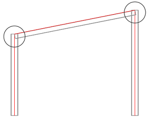

Filtern nach Winkel zwischen Trägern
Der Filter für den Winkel zwischen Achsen prüft den Winkel zwischen X, Y und Z und erhält Eingaben zwischen 0 und 90°.
Der Filter für den Winkel zwischen Trägern ist ein Sonderfall dieses Filters, bei dem beide Achsen X sind.
Der Unterschied besteht darin, dass dieser Filter für Verbindungsblöcke, deren Enden aufeinandertreffen, Eingaben zwischen 0 und 180° erhalten kann. In Fällen, in denen ein Körper auf ein Ende oder ein Körper auf einen Körper trifft, entspricht das Verhalten dem Winkel zwischen Achsen. Dieser Unterschied ermöglicht die eindeutige Identifizierung von Fällen, die anderweitig nicht identifiziert werden konnten. Nehmen wir als Beispiel die zusätzlichen Winkel zwischen einer Stütze und einem Träger eines asymmetrischen Portalrahmens mit einem Träger:
