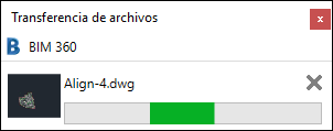

    • Al mantener pulsado el cursor y arrastrar un documento sobre la unidad conectada, se mostrará una vista preliminar.
    • Una vez que suelte el cursor, aparecerá un cuadro de mensaje mientras se copian los documentos y las carpetas.
      Nota: Desktop Connector tiene una ventana Acciones pendientes que puede revisar durante este proceso. Por ejemplo, al guardar un dibujo en un proyecto de BIM 360, se mostrará una acción de Sincronización de espacio de trabajo en la ventana Acciones pendientes para indicarle que el dibujo se está cargando en BIM 360.
