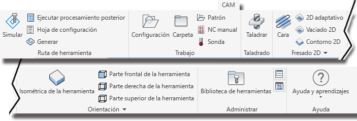

A continuación, se muestran las cintas de comandos y los comandos que se ofrecen para las tres versiones de Inventor CAM:
La cinta de comandos de Inventor CAM Express

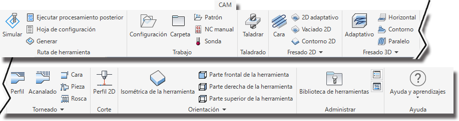

La cinta de comandos de Inventor CAM Premium

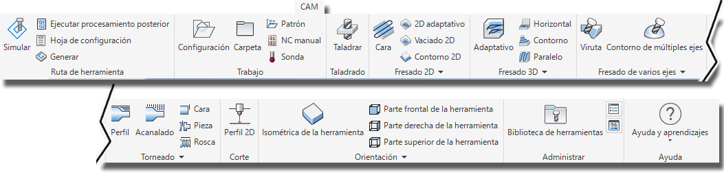

La cinta de comandos de Inventor CAM Ultimate

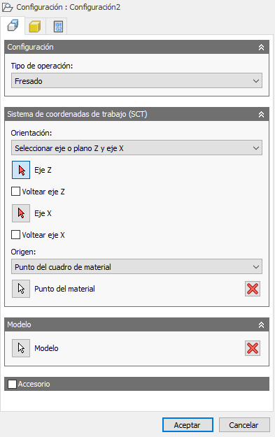

Configuración e información de herramientas

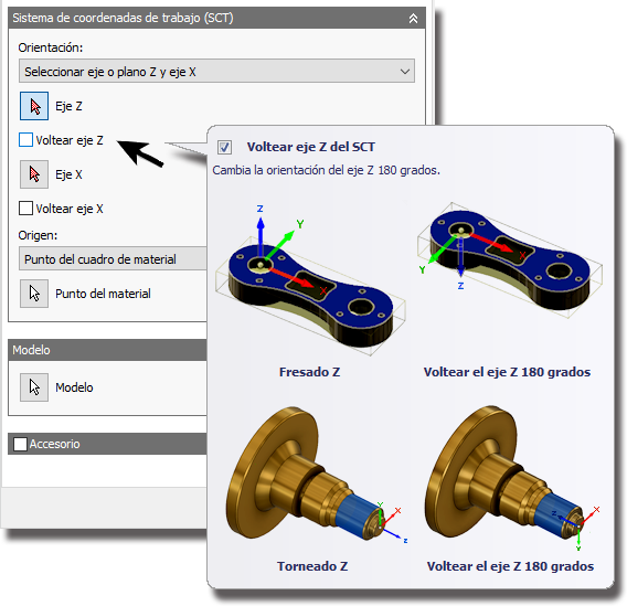

El programa de configuración le permite seleccionar el tipo de máquina que se programará, establecer el tamaño del material y configurar la posición cero de XYZ. Como puede mecanizar cualquier cara de la pieza, use los parámetros de WCS para alinear el eje de la pieza. Información de herramientas es una herramienta avanzada para obtener información sobre los parámetros del sistema. En algunas instancias de información de herramientas, se mostrará una descripción sencilla del parámetro, mientras que otras contendrán ilustraciones a modo de demostración. Mantenga el cursor sobre el parámetro para mostrar la información de herramientas. En la ilustración de la derecha, se muestra la información de herramientas del parámetro “Voltear eje z”.

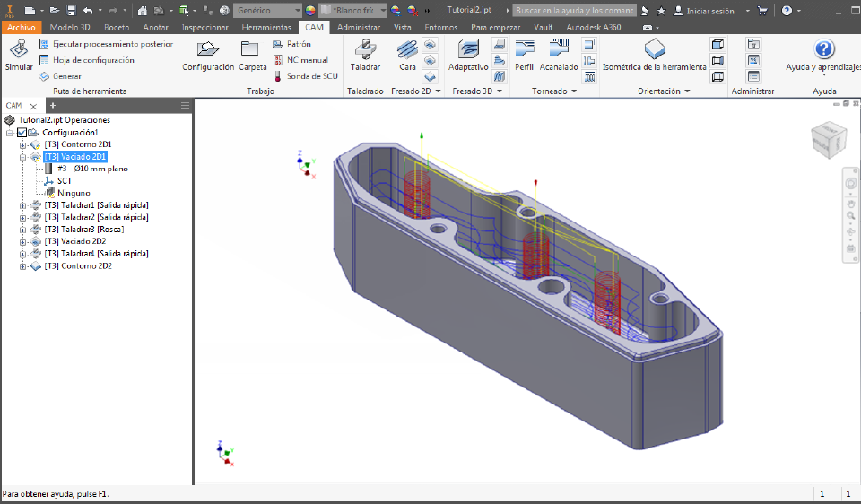

Estrategias de trayectoria y el Navegador de CAM
El Navegador de CAM está acoplado en el lado izquierdo. Le permite ver y modificar las estrategias de mecanizado asociadas a la pieza actual. El Navegador de CAM se activa cuando se carga un archivo de ensamblaje o pieza y se selecciona una estrategia de trayectoria en la cinta de opciones de CAM. Esto reemplaza al Autodesk Inventor Autodesk Inventor.
Para crear la primera operación de mecanizado, basta con seleccionar cualquiera de las estrategias de ruta de herramienta en la barra de herramientas de CAM. El tipo de ruta de herramienta necesario depende naturalmente de la geometría de la pieza. Para obtener una descripción de las estrategias de mecanizado individuales, consulte los siguientes temas de ayuda de Inventor CAM: Estrategias de mecanizado 2D y Estrategias de mecanizado 3D.
Después de crear la configuración, puede seleccionar una estrategia de trayectoria; para hacerlo, haga clic en el icono correspondiente de la cinta de comandos.
En este ejemplo, vamos a seleccionar ficha CAM panel Fresado 2D Vaciado 2D .

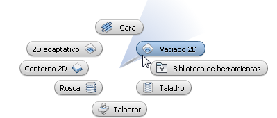

También puede hacer clic con el botón derecho en una parte vacía de la ventana de gráficos para mostrar el menú de marcado de Inventor y, a continuación, seleccionar la estrategia de trayectoria de 2D correspondiente.
El cuadro de diálogo Operación se mostrará en el Navegador de CAM, en la parte izquierda de la ventana de gráficos. En la barra de título, se muestra el nombre de la estrategia seleccionada. A la derecha del nombre de la estrategia se encuentra el número de la operación. Como es la primera operación de vaciado 2D para la pieza, el nombre se muestra como 2D Pocket1. La siguiente operación de vaciado 2D aparecerá como Pocket2 2D, y así sucesivamente. Esta convención de nomenclatura se aplica a todas las estrategias de mecanizado y configuración en Inventor CAM.

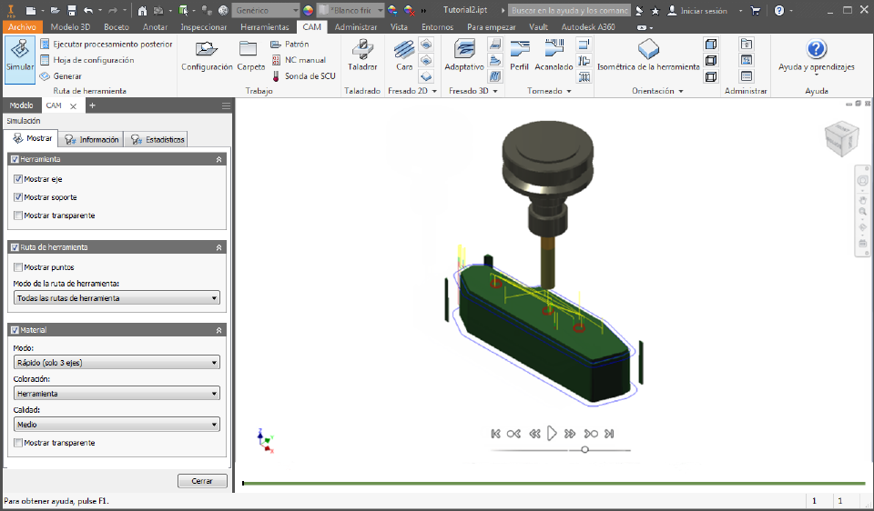

Simulación de la ruta de herramienta
Para verificar la trayectoria, seleccione una o más operaciones en el Navegador de CAM (para seleccionar varias operaciones, mantenga presionada la tecla Ctrl mientras hace clic con el ratón) y, a continuación,
ficha CAM panel Ruta de herramienta Simular en la cinta de opciones CAM.
Simulación del material
Para invocar la simulación sólida, active la casilla de verificación Material en el cuadro de diálogo Simulación.
Use los controles del reproductor de la parte inferior de la ventana de gráficos para reproducir, detener, rebobinar o desplazarse por la simulación de la trayectoria. La barra deslizante inferior controla la velocidad y la dirección (hacia adelante o hacia atrás).
