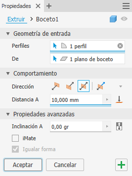

- En la parte superior del panel de propiedades está la ruta de navegación. A la derecha de la ruta de navegación se encuentra la opción Tipo de operación. El tipo determina las opciones que aparecen en el panel de propiedades.
Seleccione el tipo de operación que se desea crear:
Sólido (por defecto): crea una operación sólida a partir de un perfil abierto o cerrado.
Consejo: Las operaciones base requieren un perfil o una región cerrados para crear un sólido.
Superficie: crea una operación de superficie a partir de un perfil abierto o cerrado. Funciona como una superficie de construcción en la que terminar otras operaciones, o como una herramienta de división para crear una pieza dividida o dividir una pieza en varios cuerpos. La selección de superficie no está disponible para primitivas o extrusiones de ensamblaje.
- Especifique la Geometría de entrada. Puede usar la selección por ventana para elegir rápidamente varios perfiles cerrados en el mismo boceto.
Nota: Utilice las opciones Desde y Hasta para obtener el mismo resultado que los métodos Distancia desde cara y Entre utilizados en versiones anteriores.
Importante: Durante la vista preliminar de la operación, las cotas de boceto visibles se pueden editar sin necesidad de entrar en el entorno de boceto.
- Perfiles: el selector de perfiles se activa por defecto y cuando hay:
- Un perfil: si el boceto contiene un solo perfil cerrado, se selecciona automáticamente.
- Varios perfiles: seleccione el perfil o la región que define la extrusión o el cuerpo deseados.

- Especifique los parámetros de Comportamiento seleccionando, en primer lugar, entre las siguientes opciones:
Dirección: por defecto: la extrusión se realiza solo en una dirección. La cara final de extrusión es paralela al plano de boceto.
Dirección volteada: la extrusión se realiza en la dirección opuesta a la dirección.
Simétrico: la extrusión se realiza en direcciones opuestas al plano de boceto, usando la mitad del valor de la Distancia A especificada en cada dirección.
Asimétrico: la extrusión se realiza en direcciones opuestas desde el plano de boceto con dos valores, las Distancias A y B. Introduzca un valor para cada distancia. Haga clic en
para invertir la dirección de extrusión utilizando los valores especificados.
- Distancia A: especifica la profundidad de extrusión entre los planos de inicio y fin. Para una operación base, muestra la distancia negativa o positiva del perfil extruido o el valor especificado. Arrastre el manipulador para modificar el valor.
- Distancia B: especifica la profundidad en la dirección secundaria. Se muestra cuando se selecciona Asimétrico.

- En la sección Propiedades avanzadas, puede especificar opciones adicionales.
- Inclinación A: define un ángulo de inclinación desde 0 hasta 180 grados normal al plano de boceto. La inclinación se extiende de igual forma en ambas direcciones.
Un ángulo de inclinación positivo aumenta el área de sección a lo largo del vector de extrusión:
Un ángulo de inclinación negativo disminuye el área de sección a lo largo del vector de extrusión:
Si lo utiliza con regiones adyacentes, inclinación fusionará y combinará caras para crear un solo elemento.
- iMate: inserta una iMate en un contorno cerrado como, por ejemplo, un cilindro extruido, una operación de revolución o un agujero. Autodesk Inventor intenta insertar la iMate en el contorno cerrado con más probabilidad de resultar útil. En la mayoría de los casos, inserte solo una o dos iMates por pieza.
- Igualar forma: si se selecciona un perfil abierto en un archivo de pieza, especifique si desea utilizar la opción Igualar forma y, si es así, seleccione la cara que desea conservar.
Si la opción Igualar forma se selecciona, crea una operación de tipo extensión. Los extremos abiertos del perfil se extienden hasta una arista coincidente
o una cara. Las caras necesarias se cosen entre sí para formar una intersección completa con el cuerpo de extrusión.
Si no se selecciona esta opción, el perfil abierto se cierra mediante la extensión de los extremos abiertos del perfil hasta la pieza. Cierra la separación entre estos mediante la inclusión de las aristas definidas por la intersección del plano de boceto y la pieza. Crea la extrusión como si se hubiese especificado un perfil cerrado.
- Haga clic en Aceptar o
(Crear nueva operación) para continuar definiendo las operaciones de revolución.
