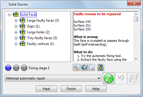

- Haga clic en la pestaña de Herramientas de sólido > panel de Reparar > Reparador de sólidos.
Se abre el cuadro de diálogo de Reparador de sólidos:
El primer grupo de defectos se selecciona en el árbol de defectos y se visualiza en el modelo.
- Seleccione Huecos (1).
- Haga clic en la entrada de Extraer superficies alrededor del hueco y editarlas de la lista desplegable de Opciones de reparación.
- Haga clic en el botón de Procesar los defectos seleccionados

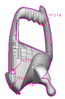

- Haga clic en la etiqueta de Hueco del defecto del modelo.
- Haga clic en el botón de Aceptar de la barra de herramientas de Edición del reparador.
- Haga clic en el Hueco 1 en el Árbol de defectos.
- Haga clic en la entrada de Rellenar el hueco con una superficie tangencial de la lista desplegable de Opciones de reparación.
- Haga clic en el botón de Volver a buscar defectos en el sólido
.El borde exterior del sólido ahora se marca como agujero.
- Haga clic en la entrada de Ignorar los agujeros grandes intencionados de la lista desplegable de Opciones de reparación.
