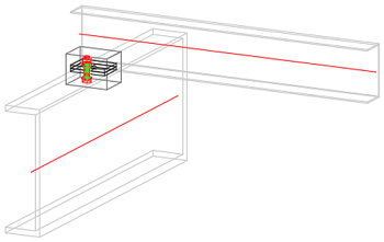

Cree automáticamente conexiones de acero estructural en Revit mediante Dynamo.
