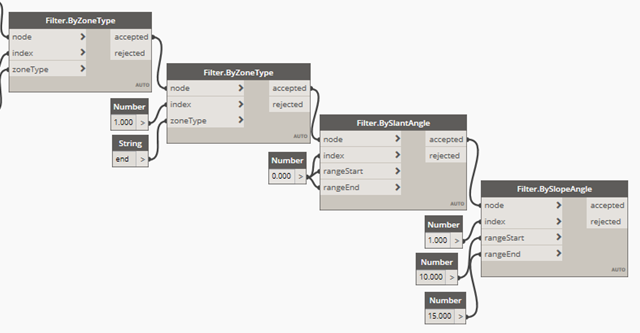

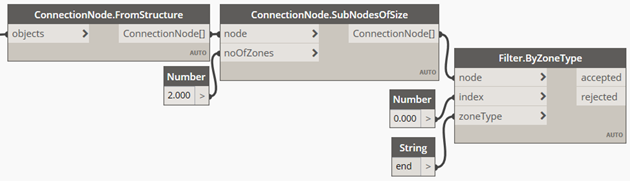

Filtrar por tipo de zona
El siguiente nodo de Dynamo que se añadirá a la secuencia de comandos es Filter.ByZoneType. Este nodo utiliza como entrada un nodo de conexión (o una lista de nodos de conexión), el índice correspondiente al elemento de datos de estructura del nodo de conexión y un tipo de zona, que puede ser de extremo o cuerpo (se especifica como una cadena que no distingue entre mayúsculas y minúsculas). Como salida, el nodo de Dynamo muestra los nodos de conexión que cumplen los criterios y los que no.
Nota: Si desea comprobar que el nodo entre elementos sea de un tipo determinado, verifique el tipo de zona.

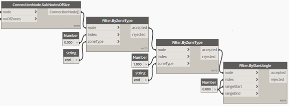

En este ejemplo, para verificar que el nodo de conexión entre B1 y B2 sea de tipo de extremo a extremo, compruebe primero si el tipo de zona es un extremo para el primer elemento (índice = 0) del nodo. Como todos los elementos (B1, B2, B3 y B4) presentan el tipo de zona de extremo, todos los subnodos superarán el filtro.
Entrada Salida
Aceptado
Salida
Rechazado
A continuación, añada un segundo nodo de Dynamo para comprobar que el tipo de zona del segundo elemento (índice = 1) sea también de extremo.
Todos los subnodos de conexión cumplen los criterios.
Entrada Salida
Aceptado
Salida
Rechazado

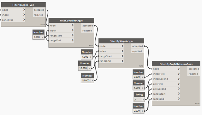

Filtrar por ángulo de inclinación
El siguiente filtro que se añadirá a la secuencia de comandos es Filter.BySlantAngle. El ángulo de inclinación es el ángulo formado por el eje del elemento de datos de estructura y el eje vertical. El ángulo de inclinación es complementario al ángulo de pendiente. Este filtro es necesario para comprobar que el primer elemento sea vertical. Este nodo de Dynamo utiliza como entrada un nodo de conexión o una lista de nodos de conexión, el índice del elemento estructural del nodo de conexión que se va a comprobar, y el inicio y el final del intervalo del ángulo de inclinación (0-90°) en grados.
En este ejemplo, se comprueba que el primer elemento (índice = 0) del nodo de conexión presente un ángulo de inclinación entre 0 y 0 grados para que sea vertical.
Solo tres de los subnodos de conexión cumplen los criterios, los que tienen B1 como primer elemento, ya que B1 es el único elemento de datos de estructura vertical:
Entrada Salida
Aceptado
Salida
Rechazado
Filtrar por ángulo de pendiente
El siguiente filtro que se añadirá a la secuencia de comandos es Filter.BySlopeAngle. El ángulo de pendiente es el ángulo formado por el eje del elemento de datos de estructura y el eje horizontal. El ángulo de pendiente es complementario al ángulo de inclinación. Este filtro es necesario para comprobar que el segundo elemento presente una pendiente de entre 10 y 15 grados. El nodo de Dynamo utiliza como entrada un nodo de conexión o una lista de nodos de conexión, el índice del elemento estructural del nodo de conexión que se va a comprobar, y el inicio y el final del intervalo del ángulo de pendiente (0-90°) en grados.
En este ejemplo, se comprueba que el segundo elemento (índice = 1) del nodo de conexión presente un ángulo de pendiente entre 0 (rangeStart) y 15 (rangeEnd) grados.
Como B4 es horizontal, el nodo de conexión [B1, B4] no cumplirá los criterios de este filtro.
Entrada Salida
Aceptado
Salida
Rechazado

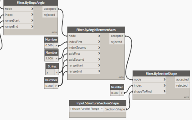

Filtrar por ángulo entre los ejes

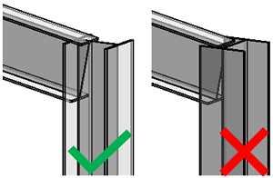

Añada un filtro para el ala del pilar a fin de que siempre se una a las alas de la viga, lo que permite que las almas de los elementos sean paralelas.
Para las Formas en W, puede utilizar el eje Y que siempre es normal al alma. Para la conexión Codo de pórtico atornillado, con cartela, el ángulo entre los dos ejes Y de los elementos de datos de estructura debe presentar el valor 0 (deben ser paralelos).
Añada el nodo de Dynamo Filter.ByAngleBetweenAxes. El nodo utiliza como entrada un nodo de conexión o una lista de nodos de conexión, los índices de los elementos estructurales del nodo de conexión que se va a comprobar, los dos ejes que se comprobarán (X, Y o Z), y el inicio y el final del intervalo del ángulo de pendiente (0-90°) en grados.
En este ejemplo, se comprueba que el ángulo entre los ejes Y del primer elemento (índice = 0) y el segundo elemento (índice = 1) del nodo de conexión sea 0.
Como el alma de B3 no es paralela a la de B1, el nodo de conexión [B1, B3] no cumple los criterios de este filtro.
Entrada Salida
Aceptado
Salida
Rechazado

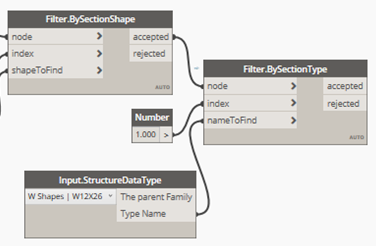

Filtrar por forma de sección
Puede utilizar el nodo de Dynamo Filter.BySectionShape para comprobar la forma de sección del perfil utilizado para el elemento de datos de estructura. Puede encontrar la forma de sección en la opción Estructural de la lista Parámetros de tipo del cuadro de diálogo Propiedades de tipo de Revit.
El nodo de Dynamo Filter.BySectionShape utiliza como entrada un nodo de conexión o una lista de nodos de conexión, el índice del elemento estructural del nodo de conexión que se va a comprobar y la forma de sección, para la que se debe utilizar un nodo de Dynamo adicional denominado Input.StructuralSectionShapes.
Nota: Este nodo de conexión también se puede mostrar en el Reproductor de Dynamo.
En este ejemplo, se comprueba que el primer elemento (índice = 0) del nodo de conexión presente la forma de sección Ala paralela en I.
Entrada Salida
Aceptado
Salida
Rechazado

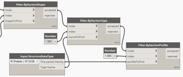

Filtro por tipo de sección
Puede utilizar el nodo de Dynamo Filter.BySectionType para comprobar el nombre del tipo de sección del elemento de datos de estructura.
El nodo de Dynamo utiliza como entrada un nodo de conexión o una lista de nodos de conexión, el índice del elemento estructural del nodo de conexión que se va a comprobar y el nombre del tipo de sección, para el que se debe usar un nodo de Dynamo adicional denominado Input.StructuralDataTypes.
Nota: Este nodo de Dynamo también se puede mostrar como entrada en el Reproductor de Dynamo.
En este ejemplo, se comprueba que el segundo elemento (índice = 1) del nodo presente el nombre de tipo W12X26.
Entrada Salida
Aceptado
Salida
Rechazado
Filtrar por perfil de sección
Puede utilizar el nodo de Dynamo Filter.BySectionProfile para comprobar el perfil de sección utilizado para el elemento de datos de estructura.
El nodo de Dynamo utiliza como entrada un nodo de conexión o una lista de nodos de conexión, el índice del elemento estructural del nodo de conexión que se va a comprobar y el nombre de perfil, para el que se debe usar un nodo adicional denominado Input.StructuralDataTypes.
En este ejemplo, se comprueba que el segundo elemento (índice = 1) del nodo de conexión presente el perfil de Formas en W.
Entrada Salida
Aceptado
Salida
Rechazado

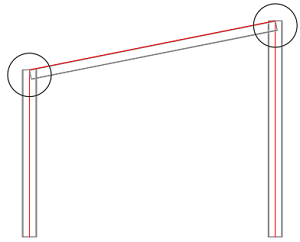

Filtrar por ángulo entre vigas
El filtro por ángulo entre ejes comprueba el ángulo entre X, Y y Z, y recibe una entrada entre 0 y 90°.
El filtro por ángulo entre vigas es un caso específico de ese filtro, donde ambos ejes son X.
La diferencia es que, para los nodos de conexión de extremo a extremo, este filtro puede recibir entradas entre 0 y 180°. En tipos de cuerpo a extremo o cuerpo a cuerpo, se comporta como el ángulo entre ejes. Esta diferencia permite identificar de forma exclusiva los casos que, de lo contrario, no podrían identificarse. Por ejemplo, los ángulos suplementarios entre un pilar y una viga de un marco de portal asimétrico con una viga:
