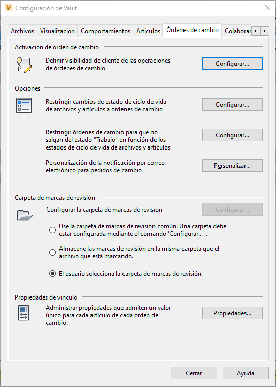

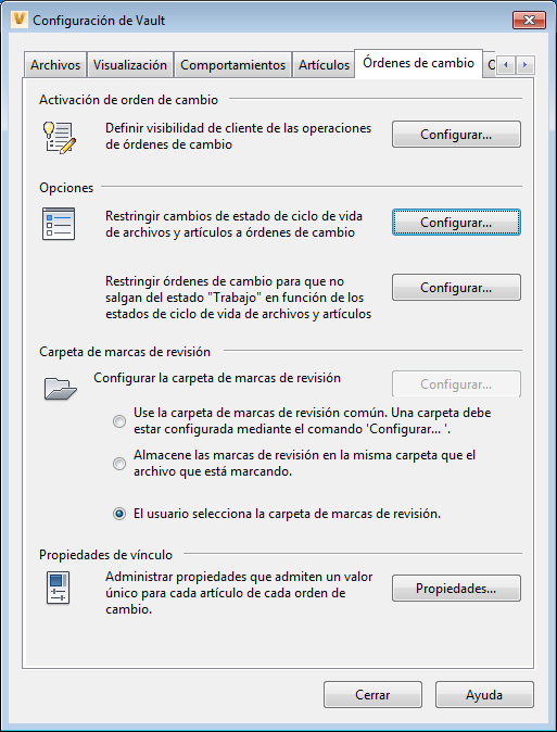

Configure el comportamiento de la orden de cambio en la ficha Órdenes de cambio del cuadro de diálogo Configuración de Vault.
Acceso a la ficha Órdenes de cambio en el cuadro de diálogo Configuración de Vault
Administración
Configuración de Vault. La ficha Órdenes de cambio contiene opciones para restringir los cambios de artículos a las órdenes de cambio en función del estado del ciclo de vida o el estado, configurar la carpeta de marcas de revisión, administrar propiedades de vínculos de órdenes de cambio y definir esquemas de numeración de orden de cambio. También puede desactivar la operación Órdenes de cambio.
Activación de orden de cambio
Active o desactive la función Órdenes de cambio para tener un mejor control de las cuentas de usuario.
Opciones
Carpeta de marcas de revisión
Propiedades de vínculo
Las propiedades vinculadas de orden de cambio definidas por el usuario se administran y definen en Propiedades vinculadas definidas por el usuario (cuadro de diálogo Orden de cambio).
Numeración de orden de cambio
El esquema de numeración empleado para identificar órdenes de cambio se puede personalizar.
