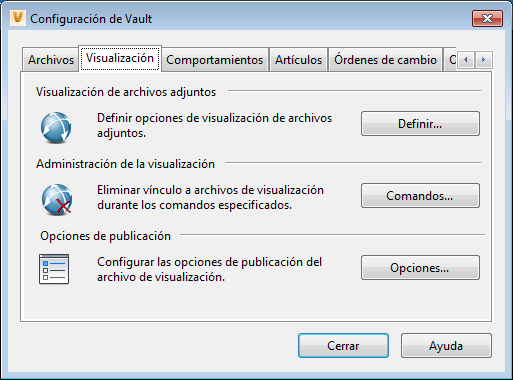

La ficha Visualización del cuadro de diálogo Configuración de Vault contiene opciones para configurar archivos adjuntos de visualización, administrar archivos de visualización y configurar parámetros de publicación.
Acceder a la ficha Visualización del cuadro de diálogo Configuración de Vault
Administración
Configuración de Vault.
Visualización de archivos adjuntos
Haga clic en Definir para activar o desactivar los archivos adjuntos, especificar si deben publicarse los archivos de visualización adjuntos y desactivar o activar las advertencias de DWF.
Administración de la visualización
Haga clic en Comandos para especificar los comandos que anulan el vínculo entre un archivo de datos del almacén y su archivo de visualización correspondiente.
Opciones de publicación
