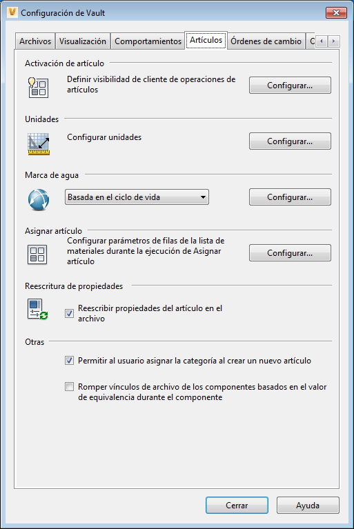

Configure el comportamiento del artículo en la ficha Artículos del cuadro de diálogo Configuración de Vault.
Acceder a la ficha Archivos del cuadro de diálogo Configuración de Vault
Administración
Configuración de Vault. La ficha Artículos del cuadro de diálogo Configuración de Vault contiene opciones para configurar unidades de medida, administrar las preferencias de marca de agua, configurar los parámetros de filas de la lista de materiales y activar los artículos para reescribir las propiedades en los archivos asociados. También puede desactivar la operación.
Activación de artículo
Activar o desactivar la función de órdenes de cambio para un mejor control de cuentas de usuario.
Unidades de medida
Defina y edite las unidades de medida de los artículos.
Marca de agua
Es posible generar automáticamente marcas de agua de artículos en función del estado de ciclo de vida de un artículo, una propiedad de artículo determinada o texto personalizado. Además, los administradores pueden configurar el estilo y la posición de la marca de agua.
El valor de la marca de agua se basa en el estado de ciclo de vida actual del artículo.
Para seleccionar un nuevo ciclo de vida, asegúrese de que se ha seleccionado Basada en el ciclo de vida en el menú desplegable y haga clic en Configurar.
El valor de la marca de agua se basa en una propiedad de artículo determinada que haya identificado en el cuadro de diálogo Configuración de marcas de agua basada en propiedades.
Para seleccionar una propiedad de artículo nueva para el valor de la marca de agua, asegúrese de que se ha seleccionado Basada en propiedades en el menú desplegable y haga clic en Configurar.
El valor de marca de agua procede de un valor introducido en el cuadro de diálogo Configuración personalizada de marcas de agua.
Para seleccionar un nuevo valor personalizado para la marca de agua, asegúrese de que se ha seleccionado Personalizada en el menú desplegable y haga clic en Configurar.
No se aplica marca de agua a los artículos.
Asignar artículo
Configure si las filas de la lista de materiales deben activarse automáticamente o no durante la asignación de artículos.
Reescritura de propiedades
Por defecto, las propiedades de los artículos se reescriben en el archivo asociado de los complementos de Vault, Vault Explorer y el procesador de trabajos.
Las propiedades de los artículos tienen prioridad sobre las propiedades y asignaciones de los archivos. Si las propiedades del archivo se editan y las propiedades se sincronizan, las propiedades del artículo sobrescriben las propiedades del archivo.
Otros
Determine si un usuario podrá asignar una categoría a un artículo cuando lo cree. Por defecto, esta opción está desactivada.
