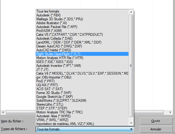

  1. Dans 3ds Max, choisissez le menu Fichier Importer.
  2. Dans la boîte de dialogue Importer, choisissez OpenFlight (*.FLT) dans le menu déroulant Types de fichier.
  3. Sélectionnez le fichier à importer, puis cliquez sur Ouvrir.
