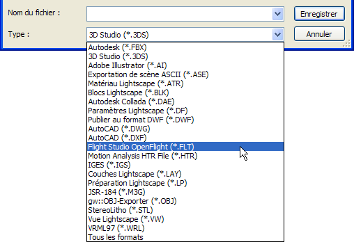

Il existe deux méthodes pour exporter une scène vers un fichier OpenFlight :
- La méthode par défaut consiste à sélectionner Exporter dans le menu Fichier de3ds Max. Cette procédure est décrite ci-après.
- Vous pouvez également cliquer sur Fichier
Exporter la sélection. Utilisez cette option pour n'exporter au format OpenFlight que les objets sélectionnés dans votre scène 3ds Max.
- Dans 3ds Max, sélectionnez Menu Fichier
Exporter.
- Dans la boîte de dialogue Exporter, sélectionnez OpenFlight (*.FLT) dans le menu déroulant Types de fichier.
- Entrez le nom du fichier à exporter, puis cliquez sur Enregistrer.
