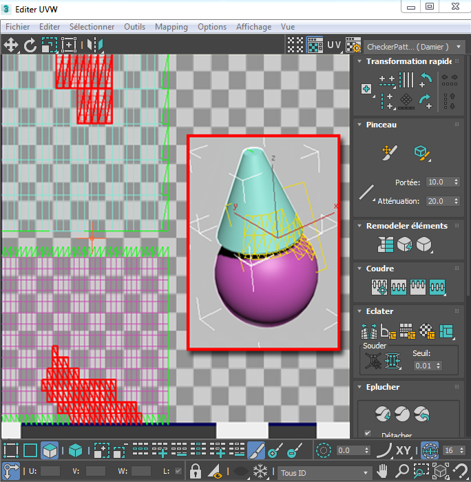

Prise en charge de plusieurs objets Développer
Grâce à ses capacités d'instanciation, Développer UVW permet d'appliquer facilement des coordonnées de texture à plusieurs objets. Sélectionnez d'abord les objets, puis appliquez Développer UVW. Lorsque vous ouvrez l'éditeur, vous voyez les coordonnées de mapping de tous les objets sélectionnés contenant le modificateur instancié. L'éditeur affiche la couleur filaire de chaque objet pour vous aider à voir le jeu de coordonnées auquel appartient chaque objet.
Gauche : coordonnées UVW de deux objets dans l'éditeur, affichant les couleurs filaires
Droite (insertion) : objets avec un modificateur Développer UVW partagé dans la fenêtre
Conseil : Au début, les UVW de différents objets se trouvent généralement superposés dans l'éditeur. Il est donc nécessaire de les séparer avant de les modifier. Pour gagner du temps, utilisez un des outils Emballer.

Panneau déroulant Editer les UVs
Ouvrir l'éditeur d'UV
Permet d'ouvrir la boîte de dialogue Editer UVW.
Ajuster dans la vue
Lorsque cette option est activée, vous pouvez ajuster un sommet de texture à la fois en faisant glisser un sommet du modèle dans la fenêtre. Lorsque vous effectuez cette opération, le sommet ne se déplace pas dans la fenêtre, mais le mapping suite au déplacement du sommet dans l'éditeur. Pour que vous puissiez voir le changement de mapping lorsque vous ajustez les sommets, il faut que l'objet soit mappé avec une texture et la texture doit être visible dans la fenêtre.
Si la boîte de dialogue Editer UVW est ouverte, elle se met à jour en temps réel. S'applique au niveau modificateur et à tous les niveaux de sous-objet.
Map planaire rapide
Applique un mapping planaire à la sélection de polygones de texture actuelle en fonction de l'orientation du gizmo Map rapide.
Cet outil sépare les polygones de texture sélectionnés et en fait un cluster séparé, qui est ensuite mis à l'échelle en fonction de l'étendue de l'éditeur, selon l'axe spécifié dans ce panneau déroulant.
Affichage map planaire rapide
Lorsque cette fonction est activée, un gizmo de mapping planaire rectangulaire, applicable uniquement à l'outil Map planaire rapide, apparaît, juxtaposé sur la sélection de polygones dans les fenêtres. Vous ne pouvez pas ajuster le gizmo manuellement, mais vous pouvez utiliser la commande suivante pour le réorienter.
X/Y/Z/ Normales moyennées
Sélectionnez l'axe du gizmo Map planaire rapide dans l'icône déroulante : perpendiculaire à l'axe X, Y ou Z local de l'objet ou en fonction des normales moyennes des polygones.
Remarque : Bien que l'icône X s'affiche par défaut, la valeur par défaut réelle de ce paramètre est Normales moyennées.

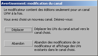

Chaque objet peut comporter jusqu'à 99 canaux de coordonnées de mapping UVW. Le canal de mapping par défaut (défini par la bascule Générer coordonnées de mapping dans les paramètres de création de l'objet) est toujours le canal 1. Vous pouvez définir les coordonnées de texture pour n'importe quel canal en utilisant un autre modificateur Développer UVW ou Texture UVW pour chaque canal.
Canal map
Définit le numéro d'identification des coordonnées de texture contrôlées par ce modificateur. Cette valeur de canal correspond à la valeur Canal texture définie dans les paramètres d'une texture. Le modificateur contrôle donc la manière dont les textures d'un même canal sont appliquées à la surface de l'objet. Valeur par défaut=1. Intervalle = de 1 à 99.
Veuillez noter les points importants concernant les canaux map du modificateur Développer UVW:
  • Chaque modificateur contient les modifications d'un seul canal, défini dans le modificateur.
  • Le mapping de ce modificateur doit utiliser le même canal que celui défini dans la map image du matériau (voir la liste ci-dessous).
  • Lorsque vous changez le canal map dans le modificateur, une boîte de dialogue d'avertissement de changement de canal s'affiche, vous offrant la possibilité de copier les modifications vers le nouveau canal ou de les abandonner et d'utiliser le mapping que ce canal contenait avant que le modificateur le change (voir illustration suivante).
  • Pour appliquer différentes coordonnées de mapping à différentes maps sur le même objet, appliquez un nouveau modificateur avec un canal map unique par map image. Vous pouvez réduire la pile lorsque vous avez terminé, le mapping est conservé.
