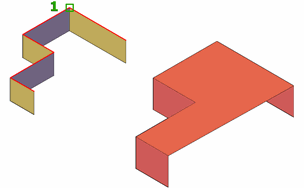

Crée une face maillée qui relie les arêtes ouvertes.
Vous pouvez fermer les espaces dans les objets de maillage en sélectionnant les arêtes des faces de maillage environnantes. Pour obtenir de meilleurs résultats, les faces doivent être sur le même plan.
Les invites suivantes s'affichent.
Spécifie les arêtes du maillage qui forment le contour de la fermeture. Cliquez sur les arêtes pour les sélectionner.
Sélectionne des arêtes individuelles et les ajoute au jeu de sélection.
Essayer d'enchaîner la boucle fermée? Permet de spécifier si le programme doit déterminer les contours de la nouvelle face maillée (O) ou si vous souhaitez sélectionner chaque arête individuellement (N).
