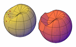

Affine les arêtes des sous-objets maillés sélectionnés.
Vous pouvez affiner, ou plier, les arêtes des objets maillés. Le pliage déforme les arêtes et les faces maillées adjacentes au sous-objet sélectionné. Les plis ne s'affichent que lorsque le maillage est lissé.
Vous pouvez également appliquer des plis aux sous-objets maillés en modifiant le type et le niveau de pli dans la palette Propriétés.
Les invites suivantes s'affichent.
