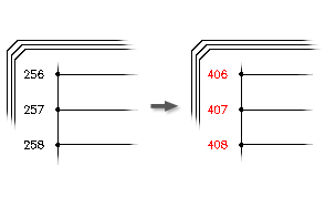

Entrez le numéro de référence de première ligne de diagramme Ladder. Sélectionnez une option pour les diagrammes Ladder sur les dessins suivants :
1er dessin, 1er diagramme Ladder, numéro de référence 1ère ligne
2ème dessin et suivants
Sélectionnez une option pour les diagrammes Ladder sur les dessins suivants.
  • Utiliser la référence séquentielle suivante : incrémentez à partir de la dernière référence de ligne sur le dessin précédent.
  • Ignorer, nombre par saut de folio : entrez un nombre de numéros à sauter pour la première référence de diagramme Ladder du prochain dessin.
