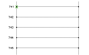

A propos des diagrammes Ladder
Vous pouvez insérer tout nombre de diagrammes Ladder dans un dessin. Des diagrammes Ladder ne peuvent pas se chevaucher. Vous pouvez insérer un nouveau diagramme Ladder à tout moment.
Les fragments multiples de diagramme situés dans la même colonne doivent être verticalement alignés le long de leur côté gauche. Cette restriction ne s'applique pas quand l'option Grille X-Y ou Zone X est sélectionnée.
