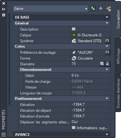

A propos des propriétés de base
Pour modifier les propriétés de base d'une gaine, utilisez la palette des propriétés.
Les propriétés de base sont développées par défaut. Les propriétés affichent la dernière valeur stockée.
Remarque : Dans les tableaux suivants, les propriétés relatives au type de connexion bride sont précédées d'un astérisque (*), les propriétés relatives aux raccords de piquage sont précédées de deux astérisques (**), les propriétés associées aux gaines flexibles sont précédés de trois astérisques (***) et ne sont disponibles que lorsque vous modifiez l'objet correspondant.
Général Description
Description
Décrit l'objet (facultatif)
Calque
Spécifie le style de calque de l'objet sélectionné.
Système
Spécifie la définition de système de l'objet sélectionné.
Cotes Description
Préférence de routage
Spécifie la préférence de routage de l'objet de gaine sélectionné
Forme
Indique la forme de l'objet sélectionné.
Taille
Spécifie la taille de la préférence de routage de l'objet sélectionné. Il existe différents paramètres de taille par défaut, en fonction de la forme sélectionnée.
  • Ovale - Largeur et Hauteur
  • Rectangulaire - Largeur et Hauteur
  • Rond - Diamètre
Dimensionnement de gaine
Calcule la taille de la gaine en fonction du débit, du frottement, de la rugosité et de la densité. Si la forme est rectangulaire ou ovale, un paramètre de taille doit être fixe pour que l'autre taille puisse être calculée.
Remarque : Pour plus d'informations, reportez-vous à la rubrique Dimensionnement du système de gaines.
Verrouillage de la taille
Permet d'éviter les modifications de la taille nominale lors de la modification de la conduite de gaine
Dimensionnement Description
Débit
Spécifiez le débit de l'objet sélectionné. Le débit est obtenu de la pièce à vues multiples connectée. S'il n'y a pas de pièce à vues multiples connectée, la valeur sera zéro.
Frottement
Affiche le frottement prédéfini de l'objet sélectionné (lecture seule). La valeur de frottement est obtenue du système de gaines sélectionné.
Vitesse
Longueur de coupe
Spécifie la valeur rapportée de la longueur de gaine.

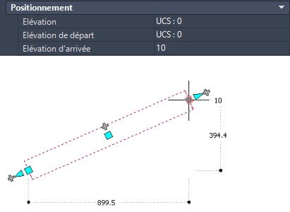

Position Description
Elévation
Spécifie l'élévation de l'objet de gaine.
Elévation de départ
Elévation d'arrivée
Spécifie l'élévation aux points de départ et d'arrivée du segment de gaine.
Elévation de départ/arrivée sur la palette des propriétés
Déplacer les segments attachés
Permet de spécifier si les segments de gaine attachés sont déplacés en cas de modification de l'emplacement du composant sélectionné (par défaut, Oui).
