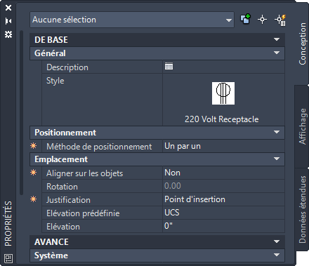

Il suffit de faire glisser l'objet à partir d'un dessin enregistré vers une palette d'outils, puis de configurer les propriétés de l'outil. Les valeurs initiales des propriétés de l'outil dépendent de l'objet que vous faites glisser et que vous déposez sur la palette.
Vous pouvez créer et configurer des outils d'objets pour d'autres objets de systèmes de construction à l'aide de la programmation AutoLISP. En revanche, seuls les outils correspondant aux objets mentionnés ci-dessus permettent de configurer toutes les propriétés d'objet appropriées directement dans la fiche de travail des propriétés de l'outil, comme indiqué ci-dessous.
Remarque : Dans la fiche de travail des propriétés de l'outil,
indique qu'une propriété est disponible lors de l'ajout des objets, mais indisponible lors de la modification.
