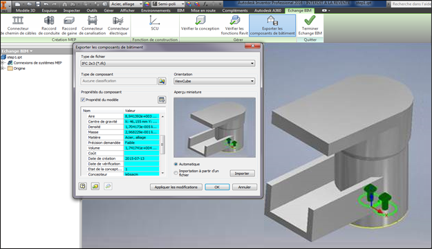

Publier des conceptions au format IFC pour le secteur du bâtiment et de la construction
Le format de fichier IFC (Industry Foundation Classes) constitue une norme ouverte permettant l'échange d'informations sur les modèles entre les fabricants, les architectes, les ingénieurs et les constructeurs. Autodesk Inventor 2016 R3 propose le format IFC comme option d'exportation afin de faciliter la réalisation de conceptions mécaniques 3D pour les applications de construction.
La norme IFC est développée et gérée par la société buildingSMART. Autodesk a encouragé l'initiative de buildingSMART pour le développement de la norme de données BIM COBie (Construction Operations Building Information Exchange) et fait également partie de son conseil d'administration. Inventor tire parti des fonctionnalités d'exportation IFC certifiées par buildingSMART dans Revit pour fournir cette capacité.
Dans un fichier pièce ou ensemble, sélectionnez le format de fichier IFC depuis la commande "Exporter les composants de bâtiment" de l'environnement Echange BIM. Le modèle sera enregistré au format *.ifc et inclura des informations sur la géométrie 3D et les propriétés de matière en vue de leur utilisation en aval.
Pour plus d'informations, reportez-vous à la rubrique Environnement Echange BIM.
