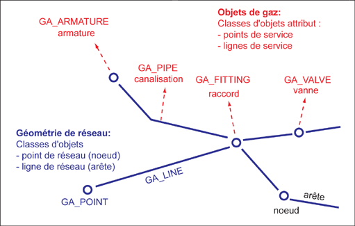

Géométrie du réseau
La géométrie du réseau est stockée dans les classes d'objets GA_POINT (pour les noeuds) et GA_LINE (pour les arêtes). Ces classes contiennent uniquement la géométrie, et non les attributs. Elles sont liées aux objets Gaz pour les informations sur les attributs.
Les lignes de ces tables sont gérées par l'API de service de Topobase. N'ajoutez pas de colonnes client aux classes d'objets de géométrie.
Ces classes d'objets forment la topologie de réseau.

Objets gaz
Les objets gaz sont stockés dans les classes d'objets attribut GA_POINT.FID_ATTR (points de service) et GA_LINE.FID_ATTR (lignes de service). Ils sont liés aux classes d'objets de géométrie point ou ligne associées.
