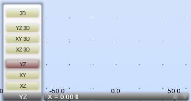

- Au bas de la zone de dessin, développez la liste des vues et sélectionnez la vue YZ.

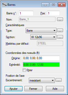

- Dans la boîte de dialogue Barres, définissez le type de barre sur Poteau et la section sur W 12x96.
- Pour créer le premier poteau, entrez les coordonnées du nœud dans les zones Origine et Extrémité comme suit :
- Origine : (0.00, 0.00, 0.00)

- Extrémité : (0.00, 0.00, 12.00).
- Cliquez sur Ajouter.

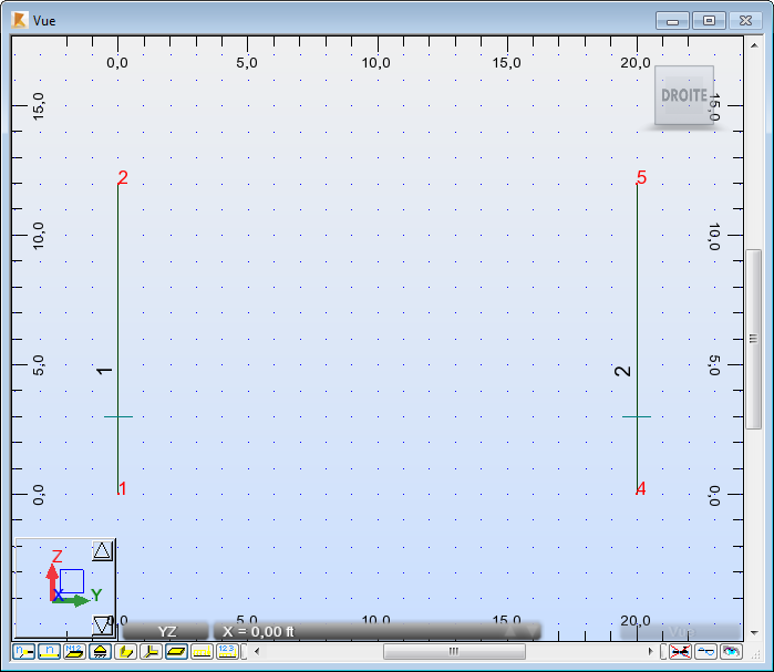

Le poteau s'affiche dans la zone de dessin.

- Cliquez sur
(Affichage
Zoom
Zoom initial) pour mieux visualiser les colonnes définies.

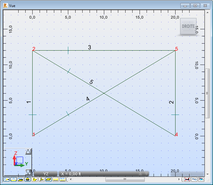

- Cliquez sur Ajouter. La premier contreventement s'affiche dans la zone de dessin.

Vous pouvez également placer le curseur dans la zone Origine et cliquer sur les noeuds 2 et 3 dans la zone de dessin.
- Cliquez sur Ajouter. Le second contreventement s'affiche dans la zone de dessin.
