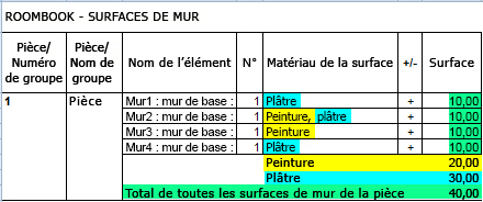

| Nom de l'élément | Répertorie les éléments et les surfaces suivantes qui constituent les quantités par pièce calculées. La convention d'attribution de noms des quantités par pièce calculées se présente sous le format suivant : type d'élément avec un suffixe de nombre: famille: type d'élément. Par exemple, MurRideau1: Mur Rideau: SH_Mur rideau.
Les faces individuelles sont composées du type d'élément et du terme "face" avec un suffixe de nombre. Par exemple, Mur rideau face1. Vous pouvez saisir le nom dans ce champ et renommer l'élément ou la face. |
| Matériaux |
Indique le matériau attribué à la quantité par pièce. Si un type de matériau de surface a été appliqué à la pièce, les matériaux personnalisés définis dans la boîte de dialogue Appliquer les matériaux de surface aux pièces apparaissent. Si un type de matériau de surface n'a pas été appliqué à la pièce, les matériaux spécifiés pour le type d'élément dans Revit apparaissent. Voir Indiquer les matériaux pour les surfaces de pièces. Le matériau de la zone principale est automatiquement transféré à toutes les surfaces et sous-surfaces reconnues. S'il existe deux fenêtres dans ce segment de mur en plâtre, elles sont chacune reconnues comme des sous-surfaces et déduites de la zone principale. Pour réduire correctement le matériau Plâtre de la surface, la sous-surface se voit affecter le même matériau que la zone principale, avec le signe moins. Voir Afficher et modifier les détails des quantités par sous-surface calculées. |
| +/- | (Circonférences de pièce uniquement) Détermine si le matériau de la sous-surface est ajouté à la quantité calculée ou s'il en est soustrait. |
| Sous-zones | (Murs, sol et plafond uniquement) Cliquez sur les points de suspension pour ouvrir la boîte de dialogue Sous-surfaces qui permet de modifier la façon dont les quantités gèrent les sous-surfaces. Voir Afficher et modifier les détails des quantités par sous-surface calculées. |
| Surface | (Murs, sol et plafond uniquement) Affiche l'aire calculée de la surface. |
