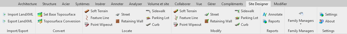

Lorsque vous installez Site Designer, Site Designer s'affiche dans le ruban Revit avant l'onglet Modify.
Les outils disponibles dans le groupe de fonctions Locate possèdent les mêmes noms que les outils du groupe de fonctions Modify. Utilisez-les comme suit :
- Locate. Permet d'ajouter, de créer ou de placer des éléments de site.
- Modify. Permet de modifier des éléments de site.
Utilisez les outils Site Designer comme suit :
- Import LandXML. Utilisez un fichier LandXML d'Civil 3D pour créer la surface topographique que vous modifierez à l'aide de Site Designer.
- Export LandXML. Après avoir terminé la conception de site dans le modèle Revit, exportez-le au format LandXML, de sorte que vous pouvez l'importer dans Civil 3D pour plus de développement.
- Set Base Toposurface. Sélectionnez une surface topographique dans le modèle Revit à utiliser en tant que surface topographique de base que Site Designer traite.
- Toposurface Conversion. Convertissez un volume en surface topographique à utiliser avec Site Designer.
- Soft Terrain. Permet de créer ou de modifier un plan principal (en nivelant la surface), des terre-pleins, des risbermes, des fossés, des cuvettes et d'autres caractéristiques.
- Feature Line. Créez ou modifiez des courbes, des lignes et des bords de la surface topographique.
- Point Wipeout. Créez ou modifiez une zone de la surface topographique dans laquelle vous souhaitez supprimer les points pour lisser le terrain.
- Street. Créez ou modifiez des rues, y compris les bordures et caniveaux associés, ainsi que des zones de dégagement de boulevard.
- Retaining Wall. Créez ou modifiez des murs de soutènement et des murs d'aménagement du paysage.
- Sidewalk. Créez ou modifiez des trottoirs.
- Parking Lot . Créez ou modifiez des parkings. Lors de la modification d'un parking, vous pouvez spécifier son talus, ses regards et ses plans de talus.
- Curb. Créez ou modifiez des bordures et des îlots de parking.
- Annotate. Annotez la vue pour indiquer le talus et l'élévation des éléments de site.
- Reports. Calculez la superficie brute, le volume brut, le volume de base et le volume de couche de fondation pour les murs de soutènement, les rues, les bordures, les caniveaux, les trottoirs et les parkings sur le site.
- Family Managers. Personnalisez les types de familles utilisés par Site Designer pour créer des éléments de site.
- Settings. Définissez les valeurs par défaut et définissez les options pour Site Designer.
- About. Identifiez la version installée de Site Designer.
