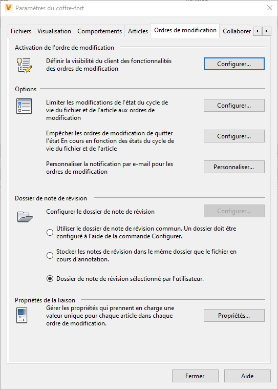

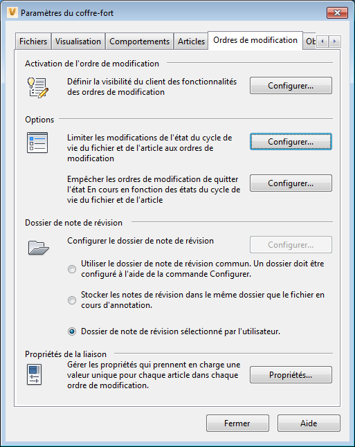

L'onglet Ordres de modification de la boîte de dialogue Paramètres du coffre-fort permet de configurer le comportement des différents ordres de modification.
Accès à l'onglet Ordres de modification dans la boîte de dialogue Paramètres du coffre-fort
Administration
Paramètres du coffre-fort. L'onglet Ordres de modification contient les options de restriction de changements d'article aux ordres de modification en fonction du cycle de vie ou de l'état, de configuration du dossier de notes de révision, de gestion des propriétés de liens des ordres de modification et de définition des schémas de numérotation des ordres de modification. Vous pouvez également désactiver la fonction Ordres de modification.
Activation d'un ordre de modification
Activez ou désactivez la fonction Ordres de modification afin de mieux contrôler l'accès utilisateur.
Options
Dossier de note de révision
Propriétés de la liaison
Les propriétés liées d'ordre de modification définies par l'utilisateur sont définies et gérées dans la boîte de dialogue Propriétés liées définies par l'utilisateur (ordre de modification).
Numérotation des ordres de modification
Le schéma de numérotation d'identification des ordres de modification peut être personnalisé.
