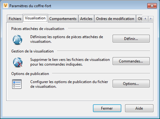

L'onglet Visualisation de la boîte de dialogue Paramètres du coffre-fort contient des options permettant de configurer les pièces attachées de visualisation, de gérer les fichiers de visualisation et de configurer les paramètres de publication.
Accéder à l'onglet Visualisation dans la boîte de dialogue Paramètres du coffre-fort
Administration
Paramètres du coffre-fort.
Pièces attachées de visualisation
Cliquez sur Définir pour activer ou désactiver les pièces attachées, indiquer où les pièces attachées de visualisation sont publiées et activer ou désactiver les avertissements DWF.
Gestion de la visualisation
Cliquez sur Commandes pour désigner les commandes ayant pour effet de couper le lien entre un fichier de données dans le coffre-fort et le fichier de visualisation correspondant.
Options de publication
