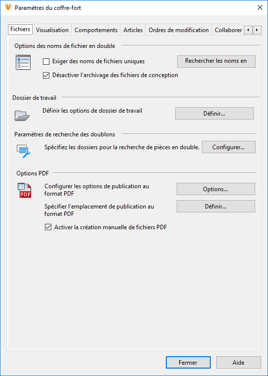

L'onglet Fichiers de la boîte de dialogue Paramètres du coffre-fort contient les options d'application de noms de fichier uniques, de désactivation de l'archivage de fichiers de conception, de spécification d'options de dossier de travail et de recherche de doublons.
Remarque : Dans Autodesk Vault Basic, vous pouvez également créer et modifier des propriétés dans l'onglet Fichiers.
Accéder à l'onglet Fichiers de la boîte de dialogue Paramètres du coffre-fort
- Cliquez sur Outils
Administration
Paramètres du coffre-fort.
- Cliquez sur l’onglet Fichiers.
Options des noms de fichier en double
- Avant d’activer l’option Exiger des noms de fichiers uniques, vous pouvez utiliser la fonction de recherche des noms en double pour localiser les noms de fichiers identiques dans le coffre-fort et résoudre les conflits.
- Nous vous conseillons d'ajouter toutes les données de CAO à un coffre-fort à l'aide du complément de l'application de CAO correspondante afin de préserver et maintenir les relations entre les fichiers. Au sein d'un coffre-fort, il est impossible de copier les données de CAO par glisser-déposer ou de les ajouter à l'aide de Vault Client. Par défaut, c'est cette méthode qui est adoptée. Si vous souhaitez ajouter des fichiers de CAO sans utiliser le complément correspondant, désactivez l'option Désactiver l'archivage des fichiers de conception. En conséquence, les relations entre les fichiers sont rompues.

Dossier de travail et projets Inventor
- Cliquez sur Définir pour appliquer les mêmes dossiers de travail à tous les clients ou autoriser les clients à définir leur propre dossier de travail. Vous pouvez également imposer un fichier projet Inventor par défaut à tous les clients ou autoriser les clients à utiliser le dernier fichier projet contrôlé par le coffre-fort.
- Options de recherche des doublons
- Cliquez sur Configurer afin de spécifier les dossiers à inclure dans la plage de recherche de doublons.
PDF - Options
- Sélectionnez les paramètres de publication au format PDF 2D AutoCAD et Inventor.
