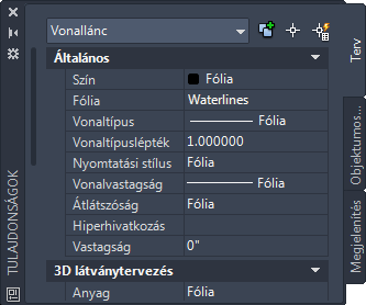

  1. A SampleMap.dwg fájlban válasszon egy utat.
  2. Kattintson a jobb gombbal az útra, majd kattintson a Tulajdonságok parancsra.
    Megjelenik a Tulajdonságok paletta.
  3. Kattintson a Terv lapra, ha nem az aktív lap a palettán.
    Az utak az AutoCAD rajz objektumai. Figyelje meg, hogy az aktuális kiválasztás objektumtípusa Vonallánc. Rajzi objektumok esetében formázhat néhány tulajdonságot a Tulajdonságok palettával.
    • A jelenleg kijelölt útszakasz megjelenésének módosításához kattintson a Szín mezőre, majd kattintson a lefelé mutató nyílra, és válasszon egy színt. Ha megjelenik egy kérdés arra vonatkozóan, hogy hozzáadja-e az objektumot a mentési halmazhoz, kattintson a Nem gombra.
      Mozgassa a mutatót a térkép fölé, majd nyomja le az Esc billentyűt az eredmények megtekintéséhez.
    • Minden út színének módosításához kattintson a KezdőlapAutoCAD fóliák panelFóliatulajdonságok parancsra. Kattintson az utakat tartalmazó 0 fólia Szín mezőjére, válasszon egy színt, majd kattintson az OK gombra.
      Az összes út színe a kiválasztott színűre változik.
